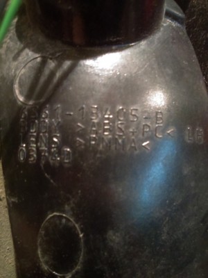

Здравейте,купих си стоп втора употреба уж за ФИЕСТА 2007 но е по широк във горната част. Може ли някой да ми каже от какъв модел е и коя година.

Огледай, къде е маркировката с кода. Търси нещо, започващо с 3М и т.н.
Вкарваш го в търсачката, Enter и ще разбереш какво имаш.

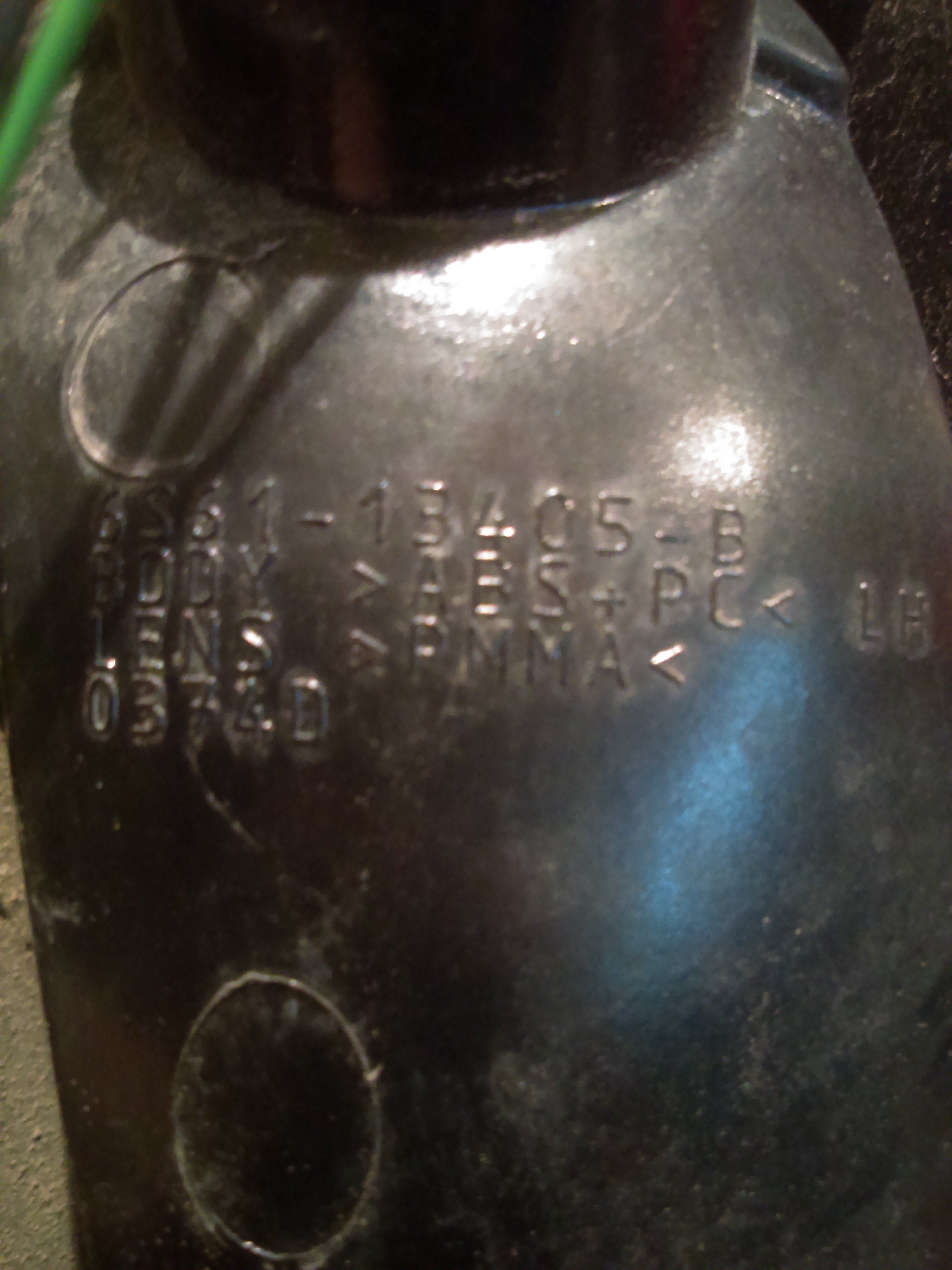

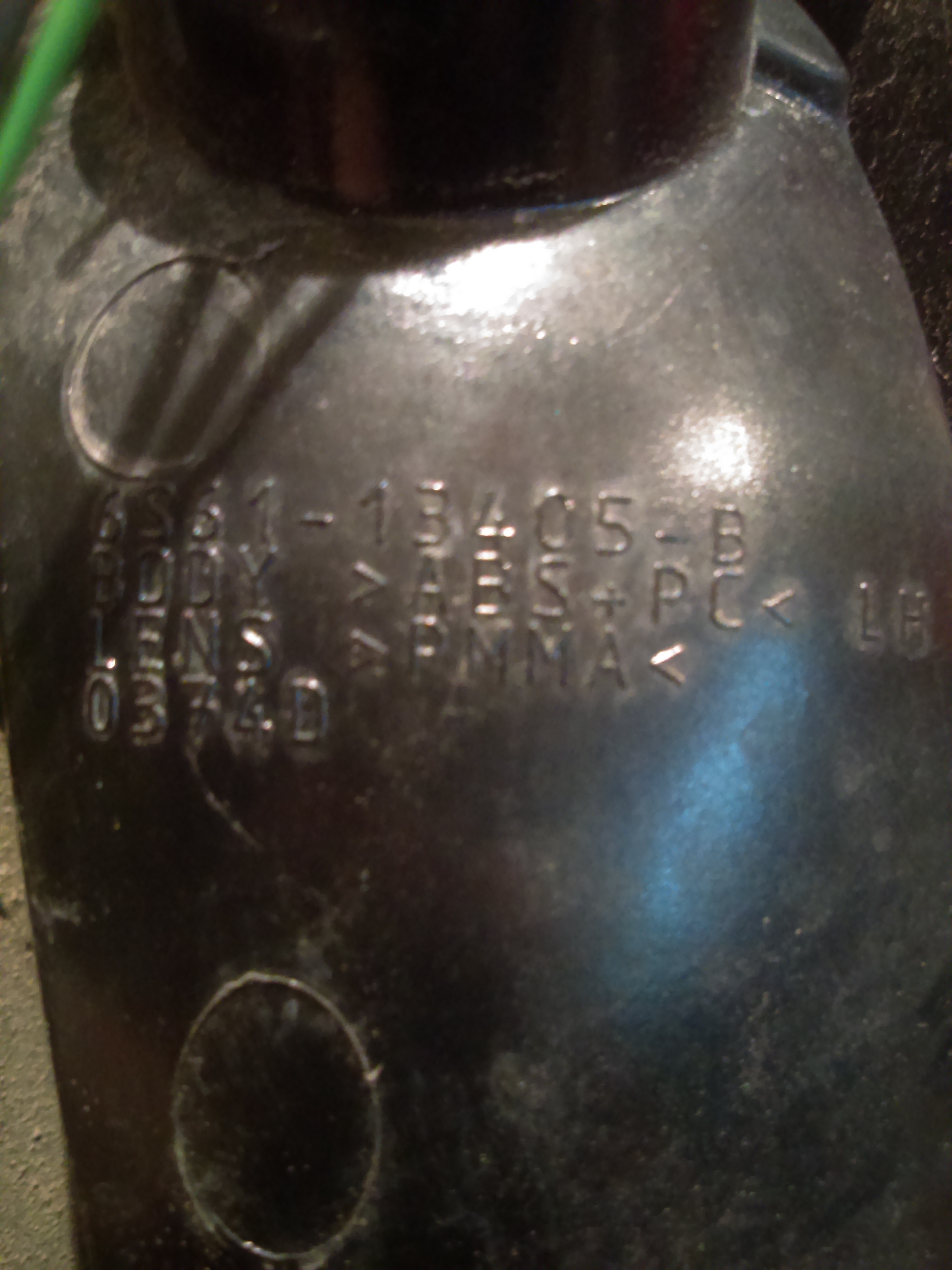

LH 0374D - може ли това да е кода?

излезе ми стоп за Мондеото по този код?

Аха,по горния код ми излезе. Мк - 7?? Това пък какво е?

6S61-13405-B
Това е кода.
По 7zap, за 2007 г. Фиеста, кода е 13404B
За по- сигурен резултат, въведи VIN кода и провери конкретно за твоя екземпляр какво ще излезе.
За Фиеста и Фюжън стоповете са еднакви, ако пак се доверим на 7zap.
P.S. Ако можеш, свали десния стоп и сравни кодовете. Ако са еднакви, възможно е нещо да ти убягва в монтажа.

Аз си купих нов но забравих да погледна кода а сега не ми се сваля.По другия код ми го дава за Фиеста Мк -6. Ебаси кодовете...
