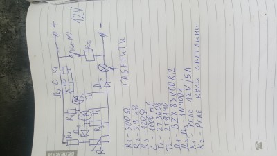

Намерил съм една схемичка, която ми харесва, лесна и проста е, и съм я направил, само не мога да намеря от къде да взема "+", след като заработи алтернатора! Моля, някой с повече електричарски познания да помогне!

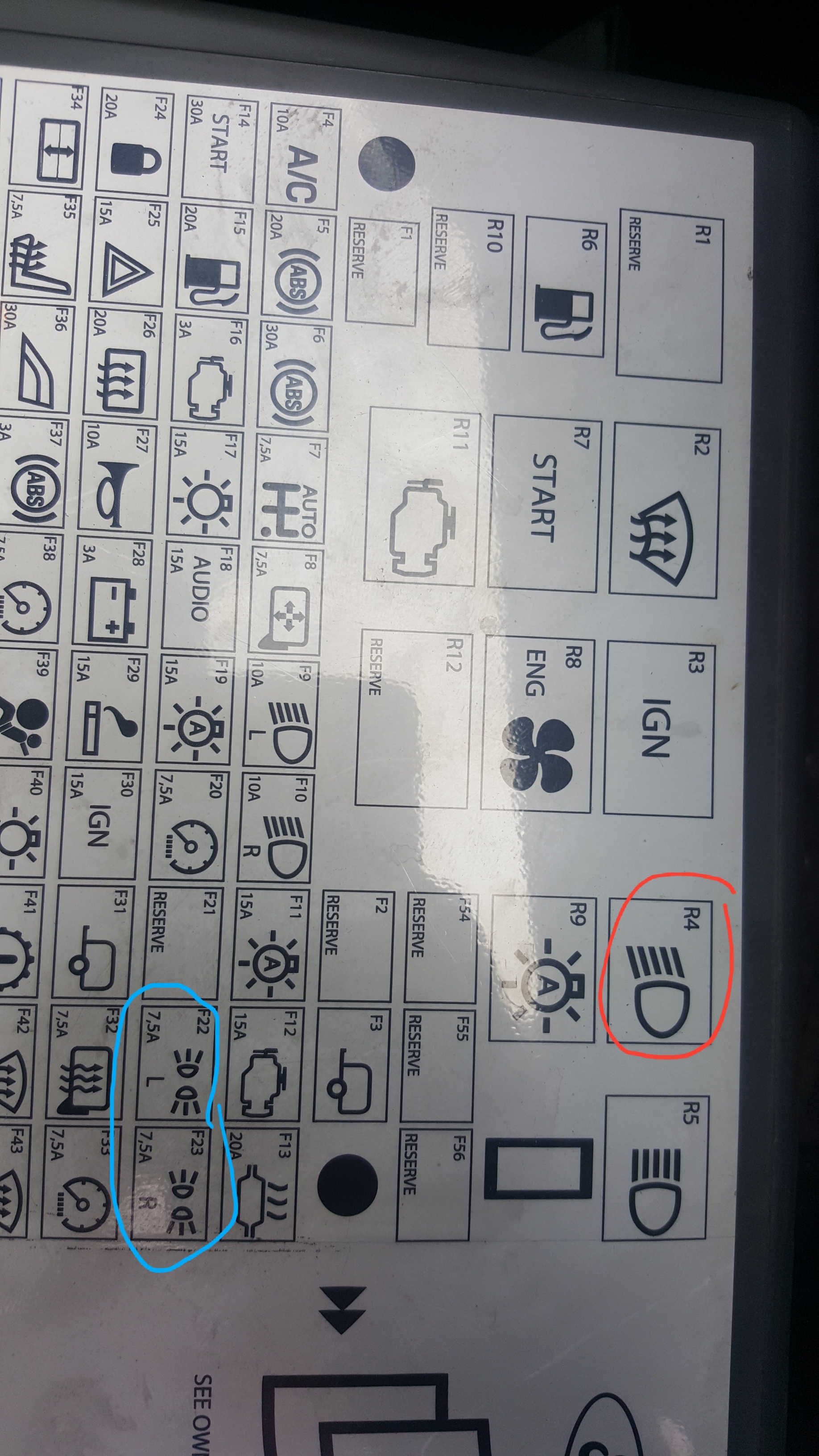

Re: Дневни светлини на Фиеста 2004г?
В бушонното табло има реле. От там се захранва, за да има всичко нормален вид и като го отвори утре някой, да си личи, че по инсталацията е работил бял човек.

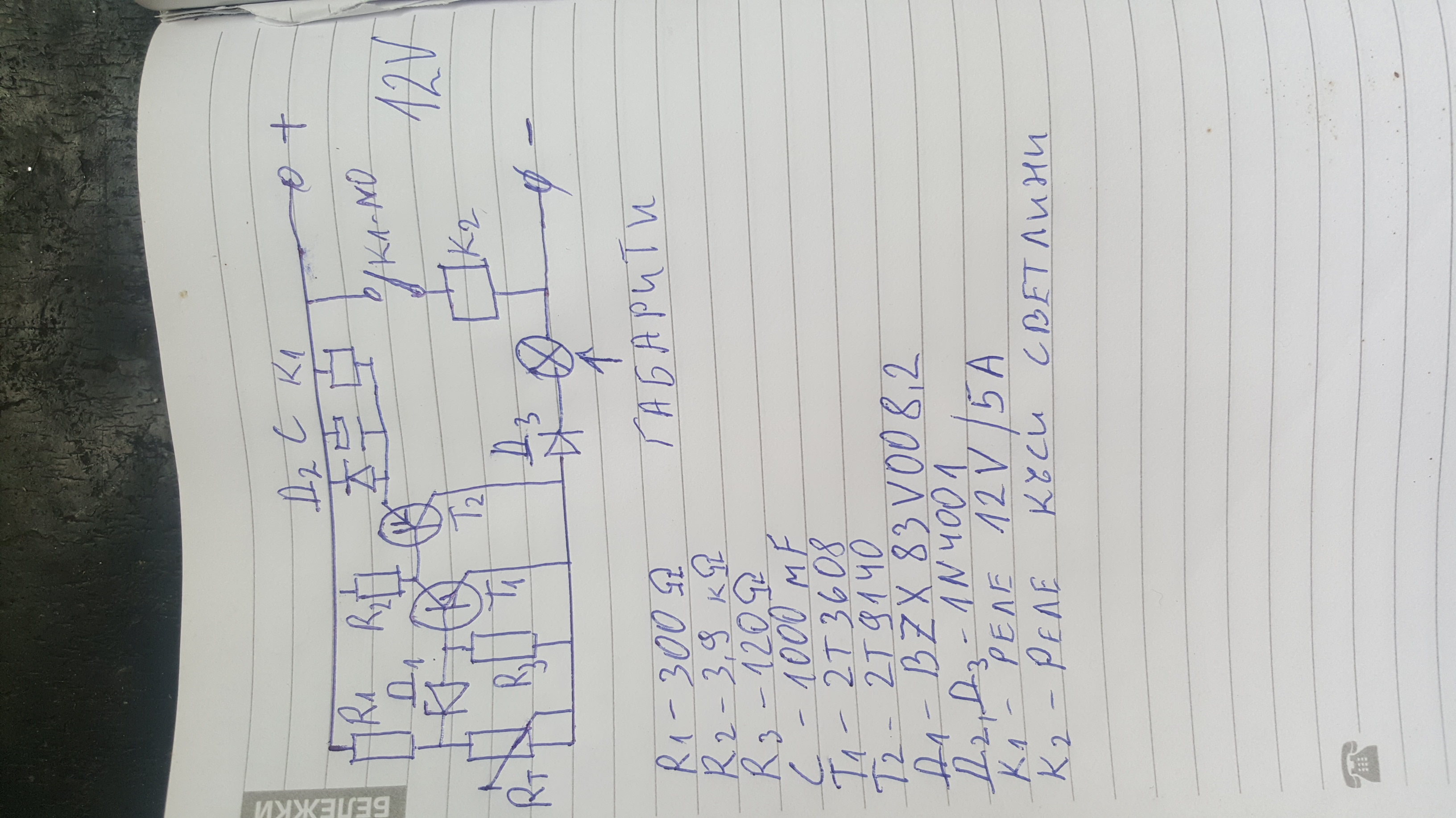

- radi1203
- Мнения: 19
- Регистриран: 13 сеп 2012, 17:01
- Модел на автомобила: FIESTA1.4TDCI
Това е схемата на Наско леко преработена.Плюс взимаш от някой предпазител на който има напрежение когато колата е на контакт.Минус се взима от предпазител на габаритите. При запалване се включват късите след 5-6 секунди когато започне да зарежда алтернатива.Настройва се с R1 при включен вентилатор на парното на 4 ,подгряване на задното стъкло ,натиснат стоп и включен мигач.
Взима се от някъде, където има достатъчно читави кабели, за да издържат консумацията на фаровете. Не е малка. И по възможност- да няма ключове и пр. простотии по веригата, че имат навика да дават лош контакт.
