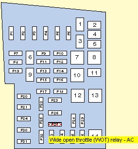

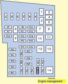

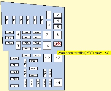

Съединителят се включва/изключва от реле:
Реле
(36.38 KБ) Все още не е свален
на което оперативната намотка е захранена през предпазител F35:
F35
а контактите са захранени през предпазител F27:
F27
