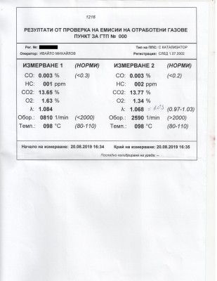

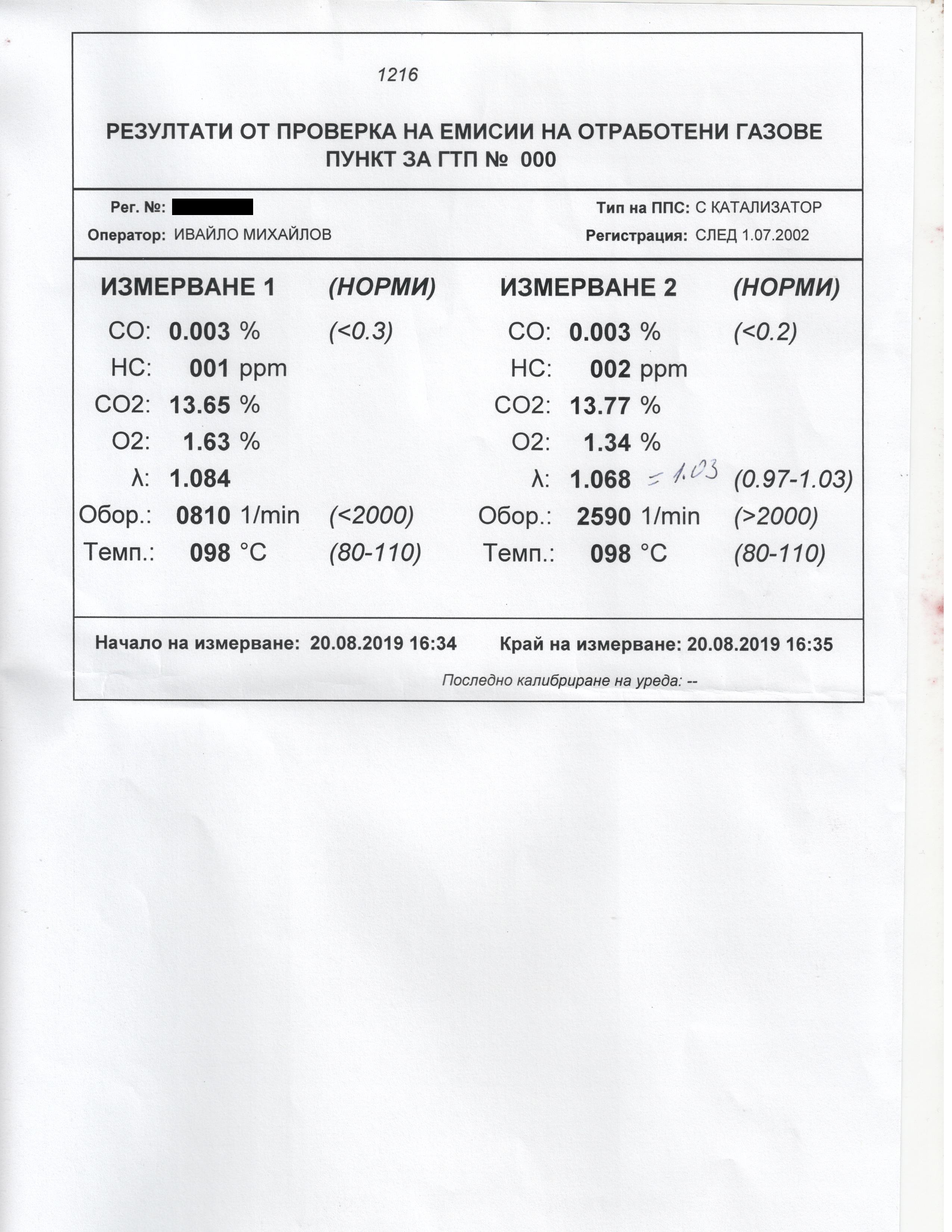

Закарах колата в друг пункт за ГТП и помолих да ми премерят газовете. Направиха ми разпечатка. Казаха, че няма никакъв проблем с изключение на ламбда, която била малко завишена - трябвало да е до 1.03, а при мен е 1.068. Твърдят, че това не било съществено.
Прилагам разпечатката

По темата: явно в първият пункт са с проблем в газ анализатора. Данните от вторият показват леко обеднена смес и повишено съдържание на кислород ( над нормите ). Отклоненията не показват проблем с катализатора и не са повод за притеснения поне според мен.

... трябвало да е до 1.03, а при мен е 1.068...
При теб е леко бедна горивна смес и ако предния път е била пък богата и от там са били завишени емисиите на въглероден окис, нещо не е наред. Най-вече по управлението на горивната смес - кислороден датчик, инжектори, рециркулация на изгорелите газове, а защо не и съсипан от калпави горива каталитичен конвертор, който си върши работата различно при различните температури.
Наскоро сменяхме гаранционно катализатор на 3 годишна Corsa E на около 68 000 километра - питата беше започнала в горния край да се разрушава и да запушва каналите надолу. Това водеше до прегряване на целия катализатор и на кислородните датчици и колата започваше да прави каквото си иска - дави се от гориво, та чак пуши или пък не иска да развърти обороти поради недостиг на гориво, зависи какво вижда от кислородния датчик.
OgiDogi написа:
21 авг 2019, 22:13
ProteusAnton написа:
21 авг 2019, 10:37
Благодаря за отговорите по същество
Ако правилно се ориентирам от това, което сте ми написали и на база на становището на сервиза на Мото Пфое след диагностиката, че на колата и няма нищо, няма нужда засега да предприемам други действия. Още повече, че не забелязвам никакъв проблем в работата на колата - не се дави, развърта обороти, въобще изглежда да работи съвсем нормално.
Много благодаря на отзовалите се по същество.
