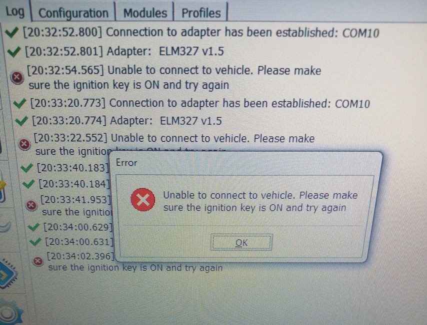

Кaбела е ELS и не иска да се свърже с Фокусника! С на съседа Мондеото няма проблем там се вързам, но на мойта кола дава грешката от снимката

Ако си преди 2009 с сигурност ще се свърже с твоя, въпроса е защо не се свързва с моя??? От кой град си?

На Фокус 1 ELM 1.5 и по-висока версия не се свързва. В момента успявам да се свържа само с един стар версия 1.2, който не е и мой, но на пазара няма вече такива.

Да де ама мойта е Фокус 2 след фейслифта! С Бош се свързва, с някаква измислена с блотоот се свърза, с тая проклетия Не ще голяма греда с тия китайчета! Ще го харизвам на комшията май!

Сори колега сега видях, ама го подарих на майстора ми, Сега поръчах друг ЕЛМ 372 1.5 с чип, ако и той не тръгне се отказвам! Такива ядове с ВАГ никога не съм имал 😝
