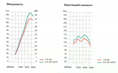

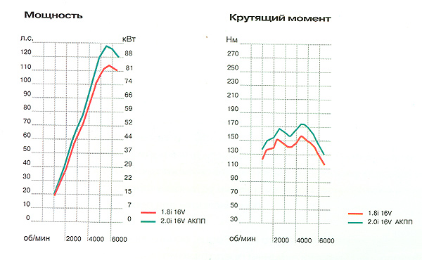

vlad
Мнения: 646
Мнение от vlad » 04 фев 2007, 20:17
1.8-115к.с. и 2.0 136 к.с
Мнения: 1161
Мнение от chains » 05 фев 2007, 01:08
За бенз двг /особено с хубаво масло/ поддържането на 4000обр. не е проблем дори е ок /маслената помпа е генерирала високо налягане и двг е добре смазан; същото положение е и при водната помпа и алтернатора - тоест двг е защитен/. По принцип съвременните бенз двг се чувстват най-добре в диапазона 3000 - 4500обр - мйркат кротко и са много стабилни, няма почти никакви вибрации. Лошото в случая е, че спрямо броя на оборотите се увеличава и разхода, затова можем да приемем, че за извънградско оптималния режим е между 3000 и 3500обр. - добър баланс между кеф на мотора и разход :wink: /Ако двг няма техн. или електронен проблем примерно от София до Бургас ще даде много добър разход и както викат старите хора ще избели ауспуха/
пп: а това си е и прилично темпо /при Сиера и Скорпио с 3000 си на ~ 120 км/ч., а при Фиеста и Ескорт с 3500 си на 115 - 120км/ч./
