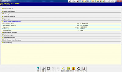

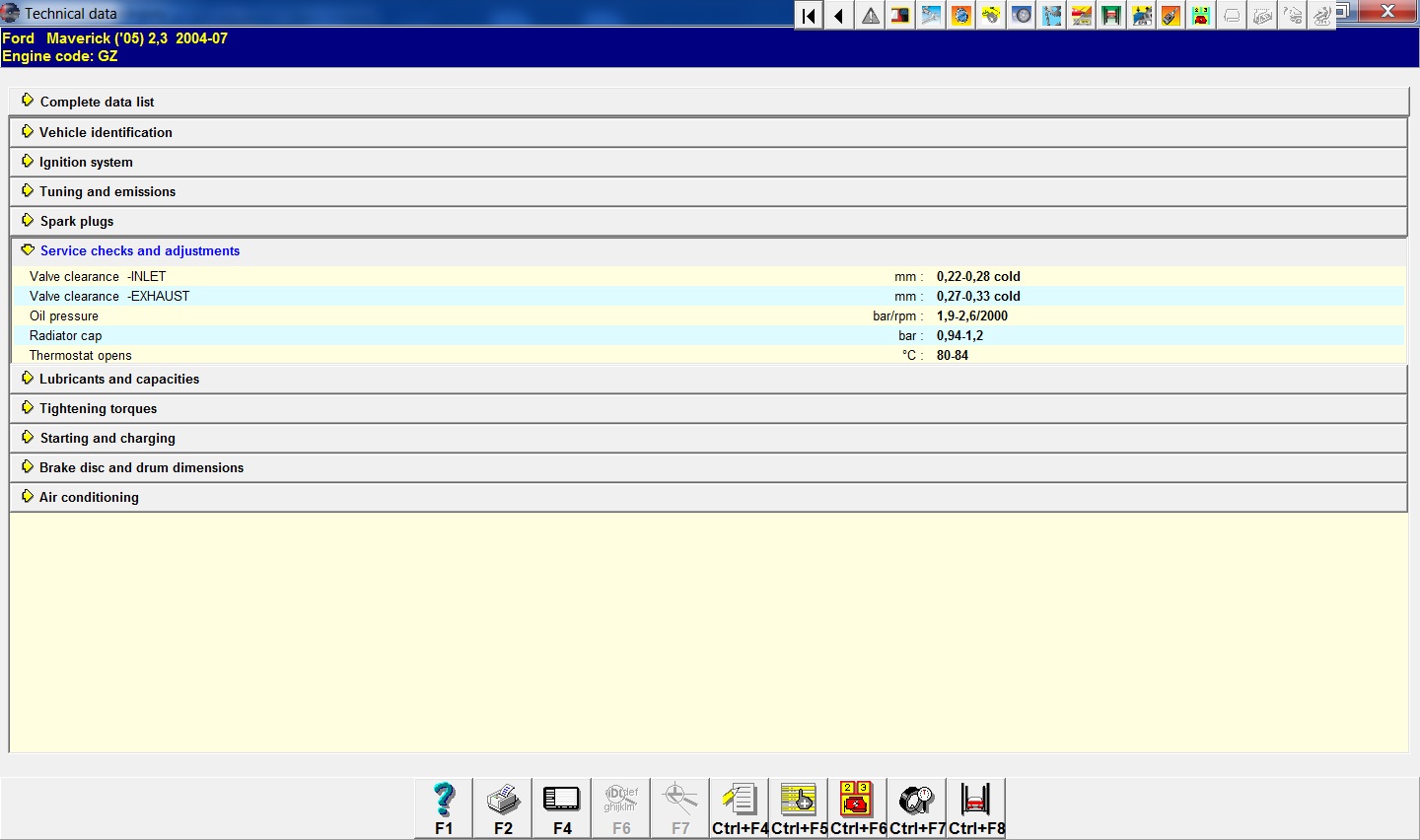

duzar84
- Мнения: 43
- Регистриран: 08 сеп 2009, 20:19
- Модел на автомобила: SIERRA
Re: Проблем с работата на мотора на Форд Маверик 2.3
Здравейте, колеги
Виждам,че темата е стара, но да кажа:
Имам същият Форд, който закарах превантивно за регулиране на клапаните ,т.к. съм на газ, а и по каталог дават регулиране на 20 000км.
Оказа се,че клапаните са с пулове и излиза доста скъпо ! Имах късмет,че хлабините им бяха в горна граница от допуските.
По-здрави!
