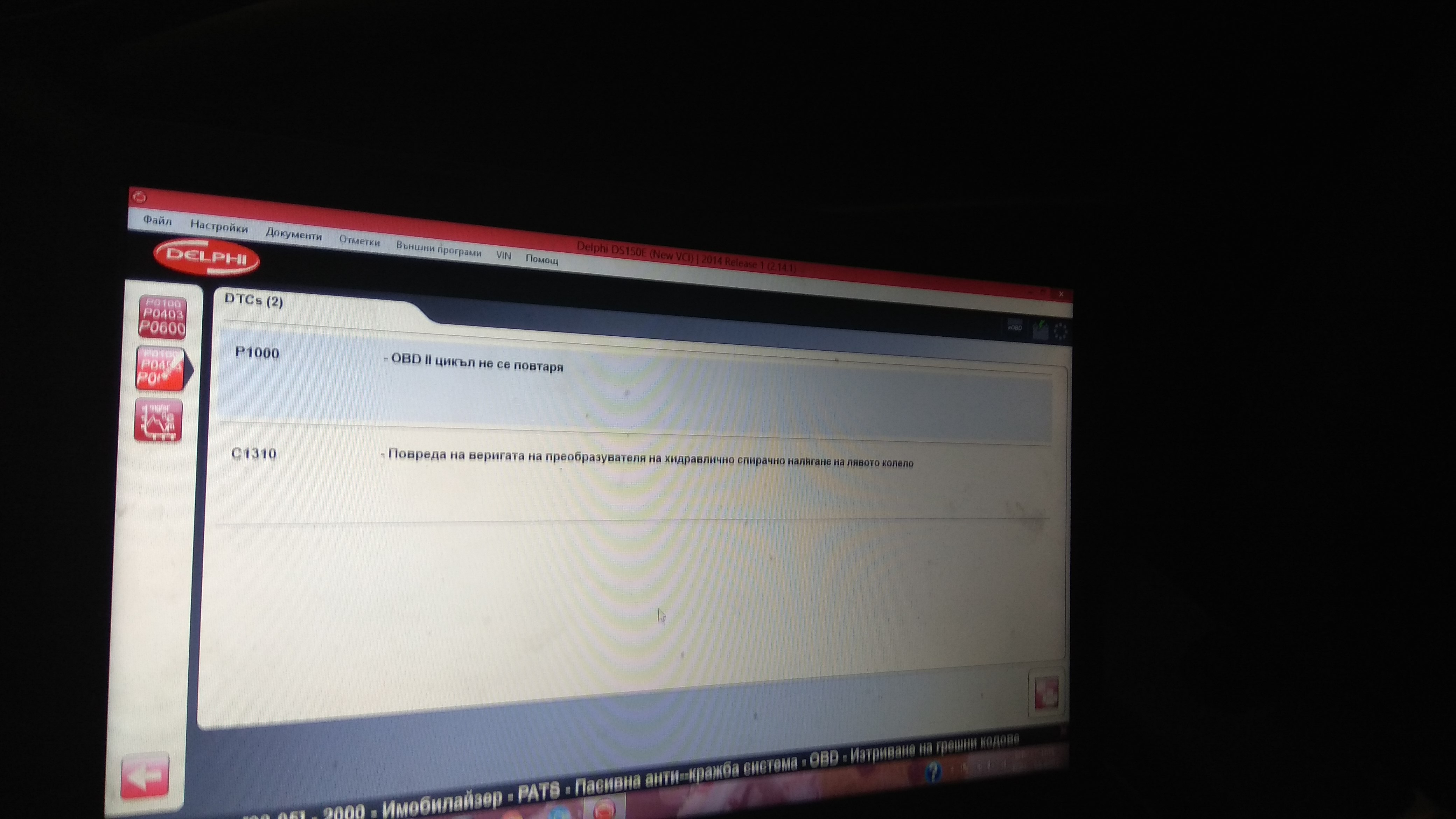

Ъпдейт - днес я качихме на диагностика Делфи и показа грешка С1310. Според майстора е буталото на левия спирачен апарат. Гугъл обаче ми дава съвсем различен резултат - C1320 engine trouble code is about Exhaust Gas Recirculation Sensor B Circuit High.
http://c1320.engine-trouble-code.com
Не трябва ли единствено abs датчика да е свързан с електрониката за да даде грешка? На таблото не свети нищо. Дисковете ще бъдат сменени тази седмица
