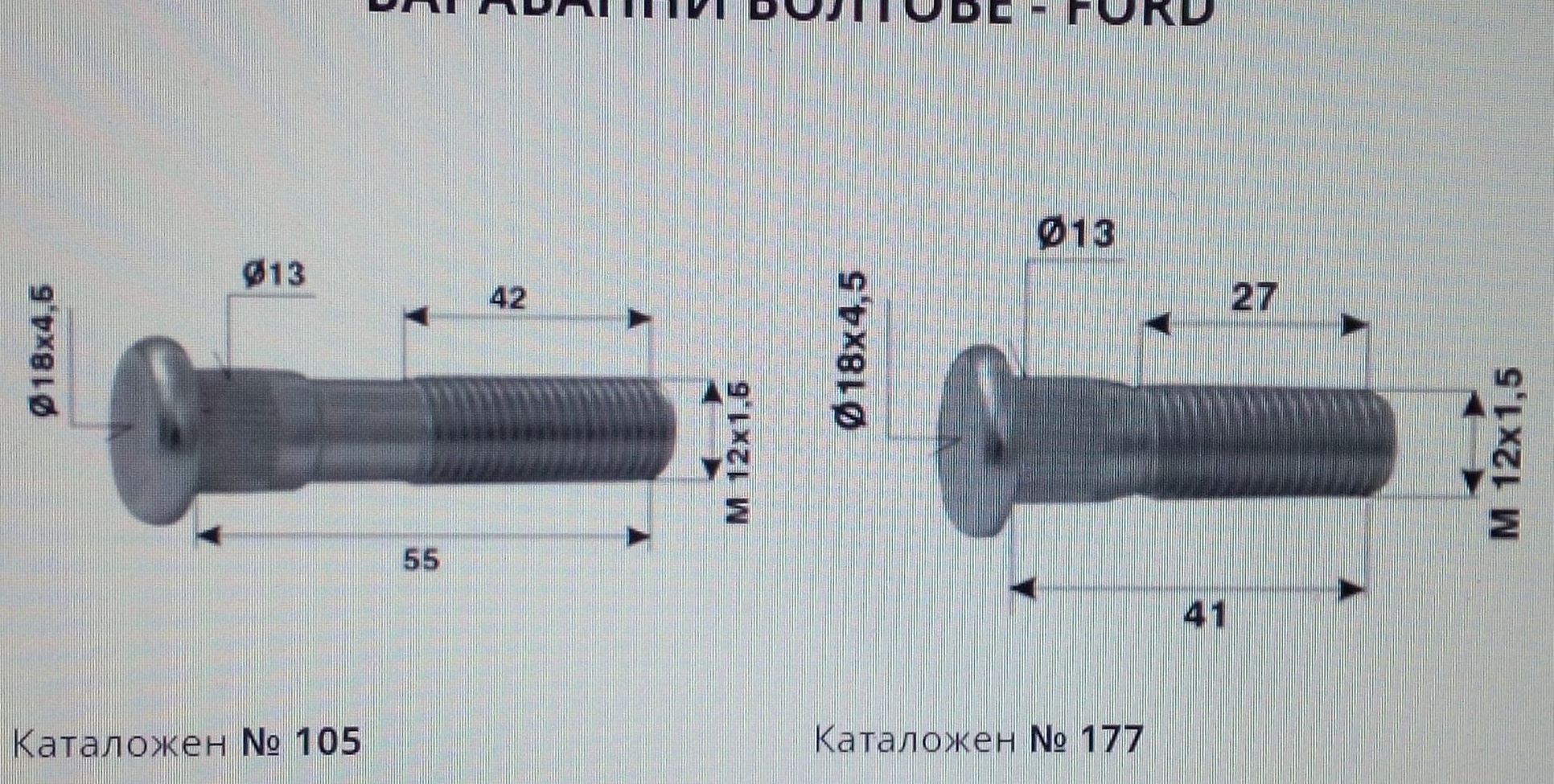

- Мнения: 10866
Re: Проблем със шпилките на джантата
Ето ги бре човек, дълги и къси:
Избива се скъсаният болт, и се набива новият болт.
- Мнения: 13128
https://www.avto.bim.bg/Kolesen-bolt-FE ... m2460.html
Болт е, еднакви са за всички модели на Форд.
