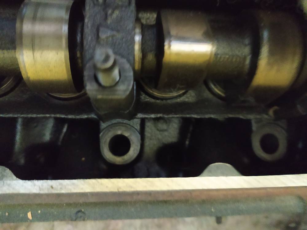

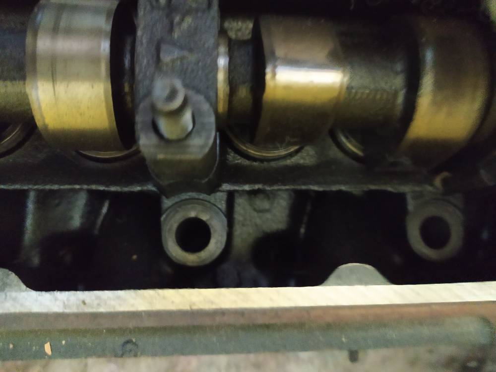

Мога след малко да ти снимам отворена глава от 1.8 тдци,ако искаш нещо да гледаш.
