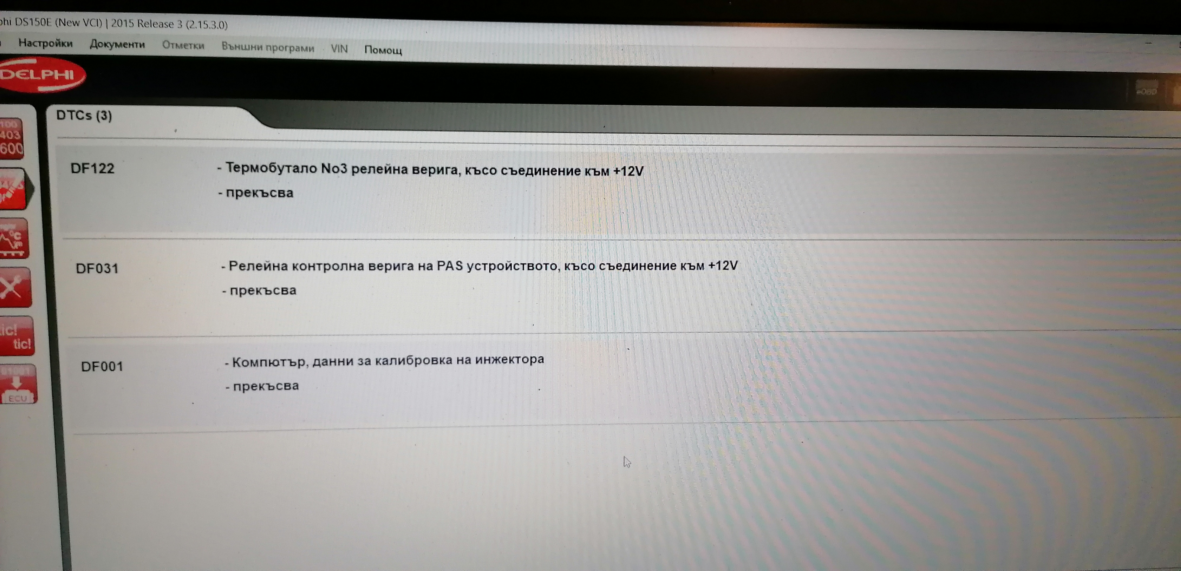

Ами да споделя. Почти нищо не съм направил. Сега колата пали и върви без да съм правил каквото и да е. Светна ми чек енжин и я за качих на диагностиката. Показа ми това:
Ако някой може да ми каже какво значат тези кодове защото аз съм с главата в стената.Благодаря.

Проблема е решен. Смених горивният филтър и нещата се оправиха. Угасна и лампата на Чека.
