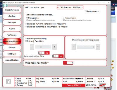

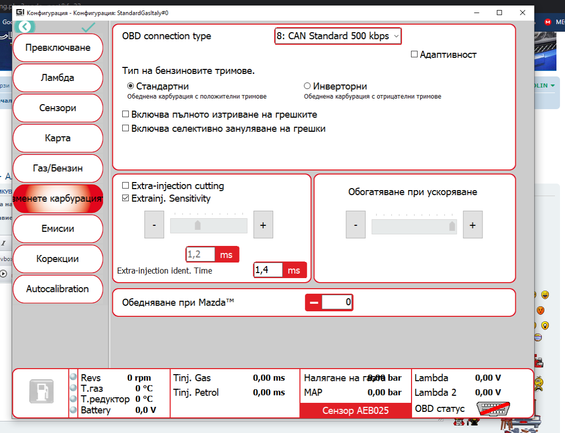

Здравейте колеги,
Бихте ли ми казали какви точно са бензиновите тримове на двигател 1,8 флексифюл 125 коня в моят фокус 2008г. Стандартни( обеднена карбурация с положителни тримове) или инверторни (обеднена карбурация с отрицателни тримове) ? В момента е отметнато на програмата стандартни, но когато обогатявам сместа тримовете стават положителни. Затова започвам да си мисля ,че нещо е объркано там.

Re: Какъв тип са бензиновите тримове?
Първо трябва да се намери и застреля човека правил превода на този софтуер на български (ако е човек изобщо). Второ поне при мен тримовете са стандартни - тоест бедна смес води до положителни тримове. При положителен дълъг трим над 25% за продължително време се записва грешка за бедна смес. Предполагам, но само предполагам, че и при 1.8 би следвало да е така. Флексифюел мисля, че означаваше, че двигателя може да работи и на етанол, нo като гледам компютъра е същия като на обикновения 1.8 125 кс.
Отметката адаптивност позволява на газовия инжекцион сам да се опитва да свали тримовете до 0 (по-скоро до около +-5%), като динамично променя газовата карта според това, което вижда по OBD- връзката. Но според мен щом имаш достъп до софтуера на газта и Torque, по-добре сам си коригирай газовата карта и не включвай тази отметка Адаптивност. Просто разгледай тримовете в 3,4 най-често използвани режима - 1. празен ход (с/без климатик) 2. Градско по булевардите с 50-60 км/ч на 3/4-та. 3.Междуградско с 90 на 5-та. и 4. Магистрала със 120-140 и направи съответните корецкии по картата.
