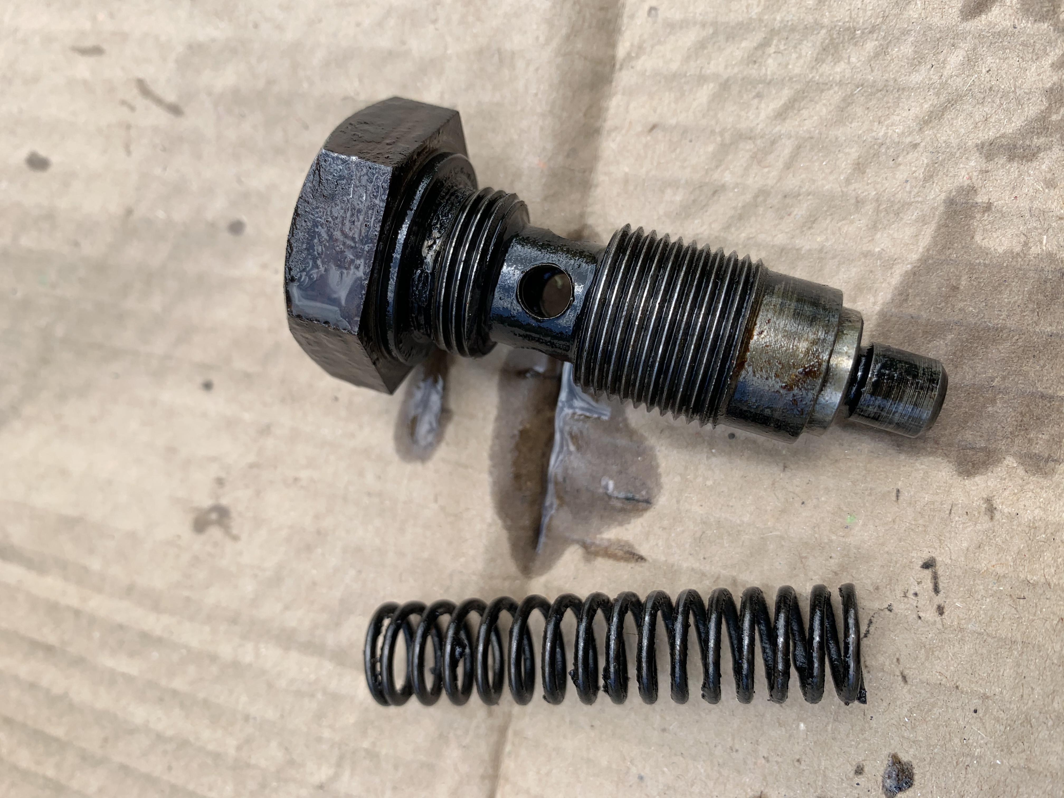

ivo_001
- Мнения: 34
- Регистриран: 09 сеп 2011, 22:11
- Модел на автомобила: transit
Re: Редукционен клапан за налягане на маслото
Открих го наѝ накрая но не знам как точно действа тоя клапан
Дупката в близост до главата е на изходящата магистрала, налягането през нея натиска плунжера в долния край и при определена стойност успява да смачка пружината и да разтовари към входящата магистрала.
Сигурно там, където посочих първоначално - завит в блока, точно зад маслената помпа.
Да ,намира се на блока .
- OgiDogi
- Мнения: 2048
- Местоположение: Сливен
В блока, под помпата и от там нагоре излиза в една от дупките...
