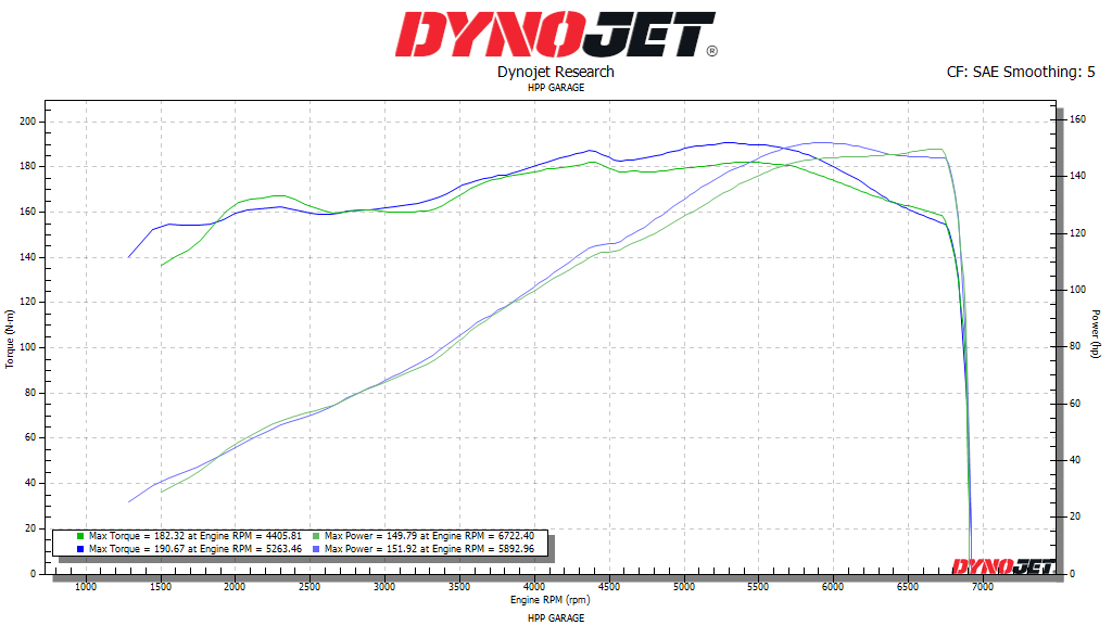

Дюратека има три вариянта с повече коне слагани при St150 , Mountune 165, 185 и 200. Двигателя като бутала,глави и т.н. е един и същ, единствено при 185 и 200 е с по-агресивни валове. Реално дюратека ограничението му е грубо към 180-185 от заводският смукател. Но с генерация (4 към 1 са и трите вариянта, спортен катализатор и две гърнета) плюс леко пипане на софта и друг въздушен филтър, понеже при ст150 е страшно ограничаващ, (на дино моята само със смяна на филтъра извади 9 коня и 6нм повече) , като и гаранцията за колата е оставала при 165 и 185, разликата между двата кита е само валовете. Докато за 200 версията се ползва друг смукателен колектор и по-голям от заводският дросел. Дали е фокус или мондео, разликата с ст150 е вихрови клапи и изпускател, няма никакви други разлики. Но 180 коня могат да се извадят и без дросели. но си иска пари, не е нещо евтино определено.
Това е графика от личната ми кола, която е с 2.0 дюратек, мощността и нм са на гуми, така мери това дино. Като с друго крайно гърне цифрите са 151 кс, но заради пътувания е леко спъната. Реално има валове, филтър и спортен катализатор, засега е на заводски колектори.

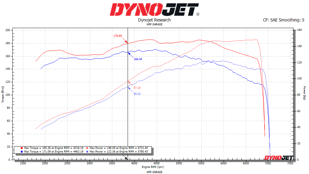

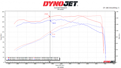

едно сравнение което не е от началото, понеже тогава не я бях качвал на дино. Пък нека атмосферният тунинг не дава разлика.

Така де, ама да усетиш някаква разлика на 4к+ оборота си е тотално безмислена работа.

Това което не може да предаде графиката е характеристиката на мотора. А той върви в целият диапазон много повече от оригинала, което е отличен резултат. Този ST поначало е настроен за работа на високи обороти, няма вихрови клапи за оптимизация на режимите до 3000 об/мин. Дори и с тези спортните валове няма влошаване на режима на тихи обороти и никакви загуби в никой режим. Горе просто е лудница!

freeway написа:
05 апр 2026, 19:46
Май не си гледал графиката или само да се напише че нещо няма смисъл е идеята.
Безмислена работа викаш, само че ако се загледа и анализира графиката нещата изобщо не са така. Защото точно едни 5-10нм в средите изобщо не се усещат, ама грам, конете е малка разликата, но нм в тези режими са по-важното нещо за усещането за ускорение. Разбира се ако се гонят нм, може да се мине на заводските валове с тях графиката до 4000 е с още 10нм отгоре в средите (2200 до 4300) и грубо 5 конски сили , но да се убие потенцияла на този двигател за да се кара в ниски обороти и да спира към 6000 е тотално безмислено. Но реално след всичките неща ефекта е че караш 2.3 като нм(ако не е и повече), но имаш коне малко повече от 2.5 . И реално през целият диапазон нямаш загуба, пък нека е "безмислено" , някои от нас знаят колко много е разликата. Отделно реакция, звук, ускорение с лекота.

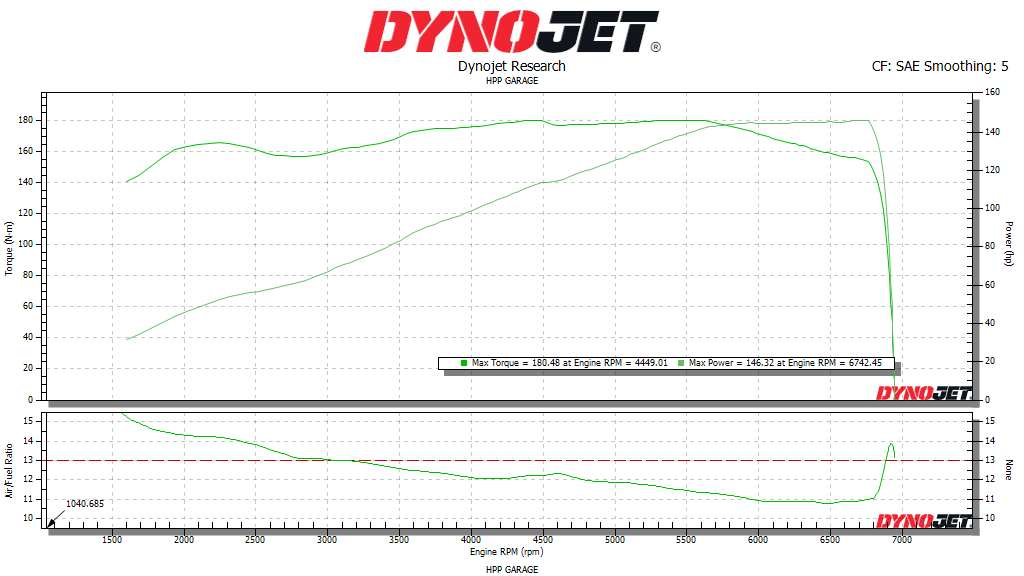

А ето и още една графика която има още малко промени, но теста беше повече за играчка с филтърната система и velocity stack-a.
Но с повече играчка може да се докара и цялата крива да слезе още надолу за сметка на по-горните обороти.
Единственото което може би спъва колата в момента е софта и от там 100процента губи някои друг кон и нм.
като всички цифри са на колела.

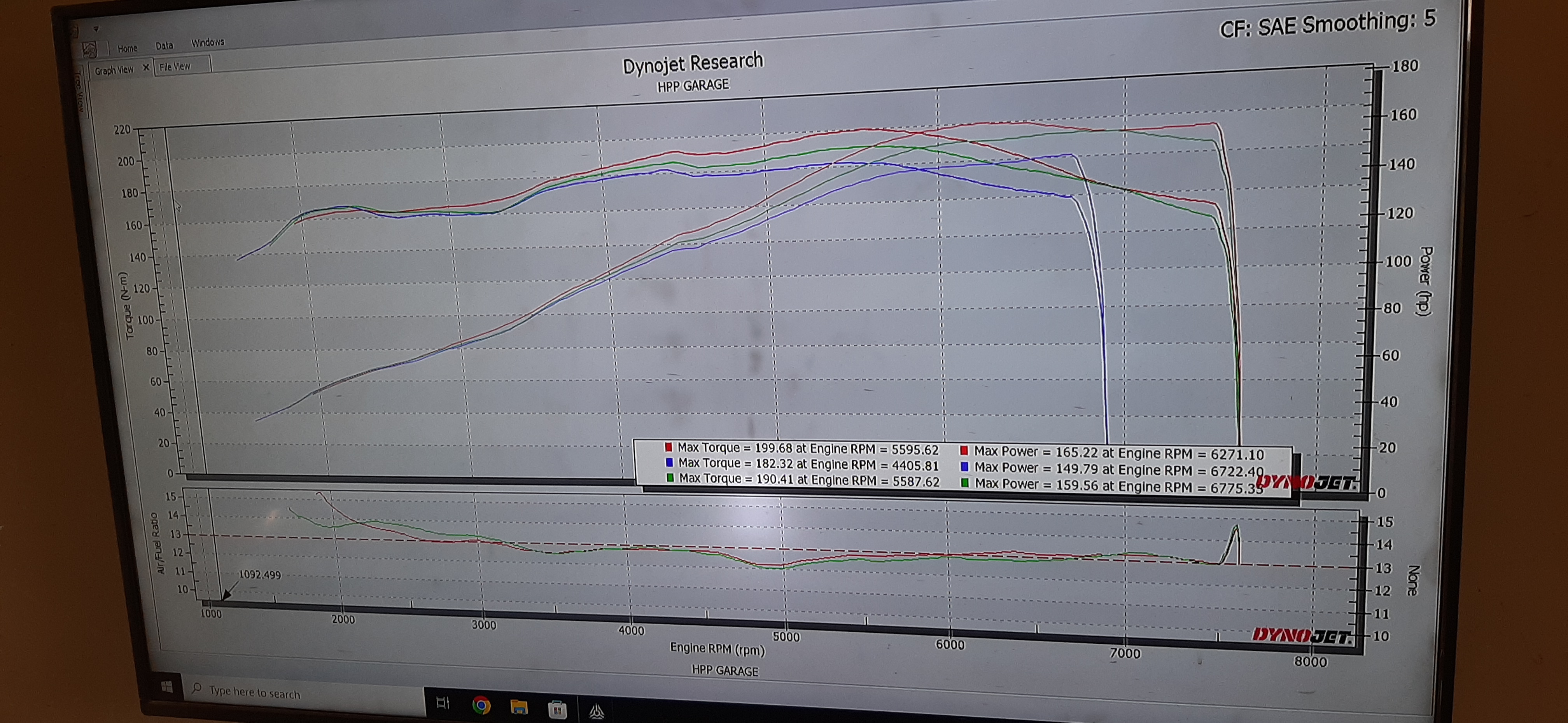

И още една графика след пренаписване на софтуер(което на атмосферна кола не давало никакъв ефект).
Всички цифри са на гуми. Синята е преди софта, другите две са след, но зелената е директното сравнение като разлика. Червената е с промени по филтърната система и не е реално сравнима само от софтуер. А на каране просто колата е друга след софтуера, невероятна разлика бих казал.
