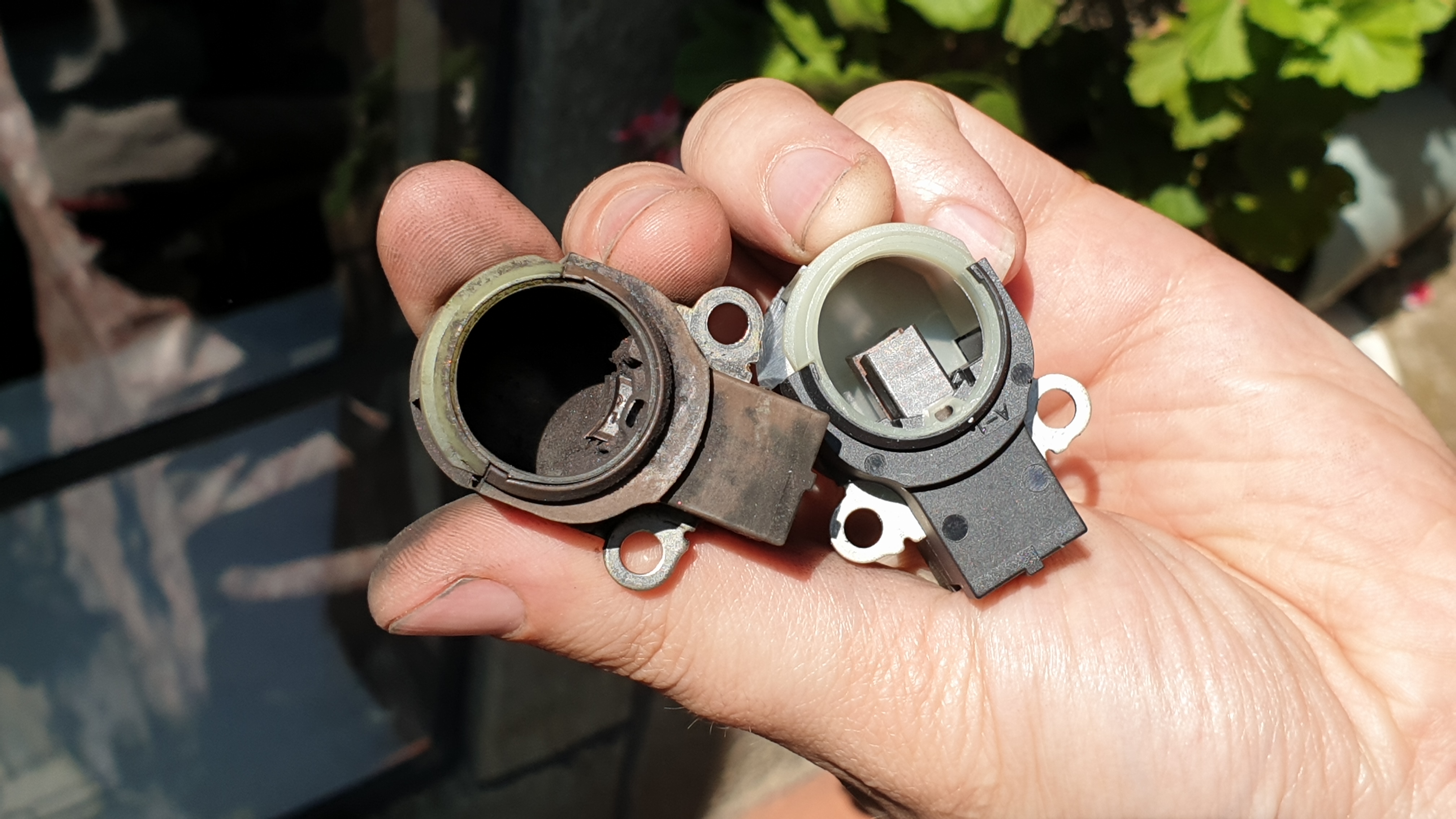

Лампата на форда е така пе****ски направена, че докато ти светне може да се разреди акумулатора. Тръгвам да се връщам това лято от Ямбол към Хасково и точно преди да се кача на магистралата ми светна въпросната лампа. Викам си е ся си е*а майката. Дадох малко газ така над 3000 оборота и лампата изгасна. Викам си супер - може и да се прибера. Ама нали съм Тома неверни - изкарах си от тестовото меню на таблото напрежението на акумулатора и тръгнах по магистралата. И какво да видя - няма никакъв заряд на акумулатора, а лампата не свети. И естествено акумулатора лека полека започна да спада. Спрях радиото, фаровете, обаче сервото на волана не мога да го спра - а то дърпа като невидяло. Както и да е стигнах някакси до Хасково с под 11 волта. На другия ден паля - зарежда си нормално. Тръгнах да карам пак с напрежението на таблото - пак спря да зарежда. Лампа никаква не святка. И накрая си викам ще го сваля тоя кетук да видя к'во става.
И ето резултата: Та идеята ми е, че тая лампа си я пали компа когато реши, не е като едно време директно от алтернатора. А и напрежение 13.6 си е съвсем нормално. Пак компютъра според околната температура и текущия заряд на акумулатора определя колко да е напрежението. Така, че 13.6 означава, че ти е добре зареден акумулатора.
