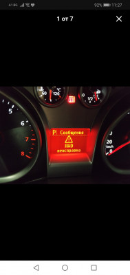

Здравейте колеги,имам ford kuga tdci 2000 136кс.2010г ръчка.от известно време ми излиза за кратко този надпис -AWD malfunction обикновено когато градусите паднат навън около нулата,при топло време няма проблем,надписът излиза при първото палене ,когато колата е студена и се появява два три пъти за около секунда заедно с червената лампичка "i"със предупредителен сигнал ..На диагностика нищо не показа смених масло филтър и помпата на халдекса, започна по рядко да показва надписа но пак се появява от време на време.

AWD malfunction ми излизаше преди да сменя маслото филтъра и помпата,едва ли е от това,макар че след смяната предупредителният надпис започна да излиза по рядко..обикновено сутрин когато температурите паднат на около 4-5 градуса, появява се за секунда и изчезва но го прави 5-6 пъти в рамките на минута..и е доста досадно..Започвам да си мисля за модула,но нито знам от къде да го закупя нито цената,пък и при него май ще трябва програмиране /обучение/

Ами ходих в мото Пфое и на още две три места ,нищо не излиза, интересното е че го прави когато е студено навън,тая сутрин пак се разписка и излезе AWD malfunction,а като излезе този надпис усещам че двойното се изключва и минава само на предно,дали пък някъде няма студена спойка по таблото или модулите в резултат на студеното време да влияе по някакъв начин
