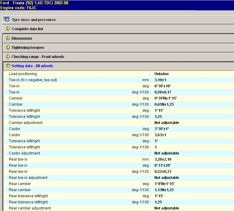

Направих прости измервания и установих, че предните колела са "затворени". На автомобили с предно предаване, не би ли следвало предницата да е "отворена", или поне "0"?
Някой знае ли параметрите за сходимостта на предните колела на тази кола?
Благодаря!

Би следвало, но по една или друга причина, за тази Фиеста дават да е събрана предницата
Моите зимните ръмжат леко при равномерно движение, и се усилва при спиране между 60-20 km/h

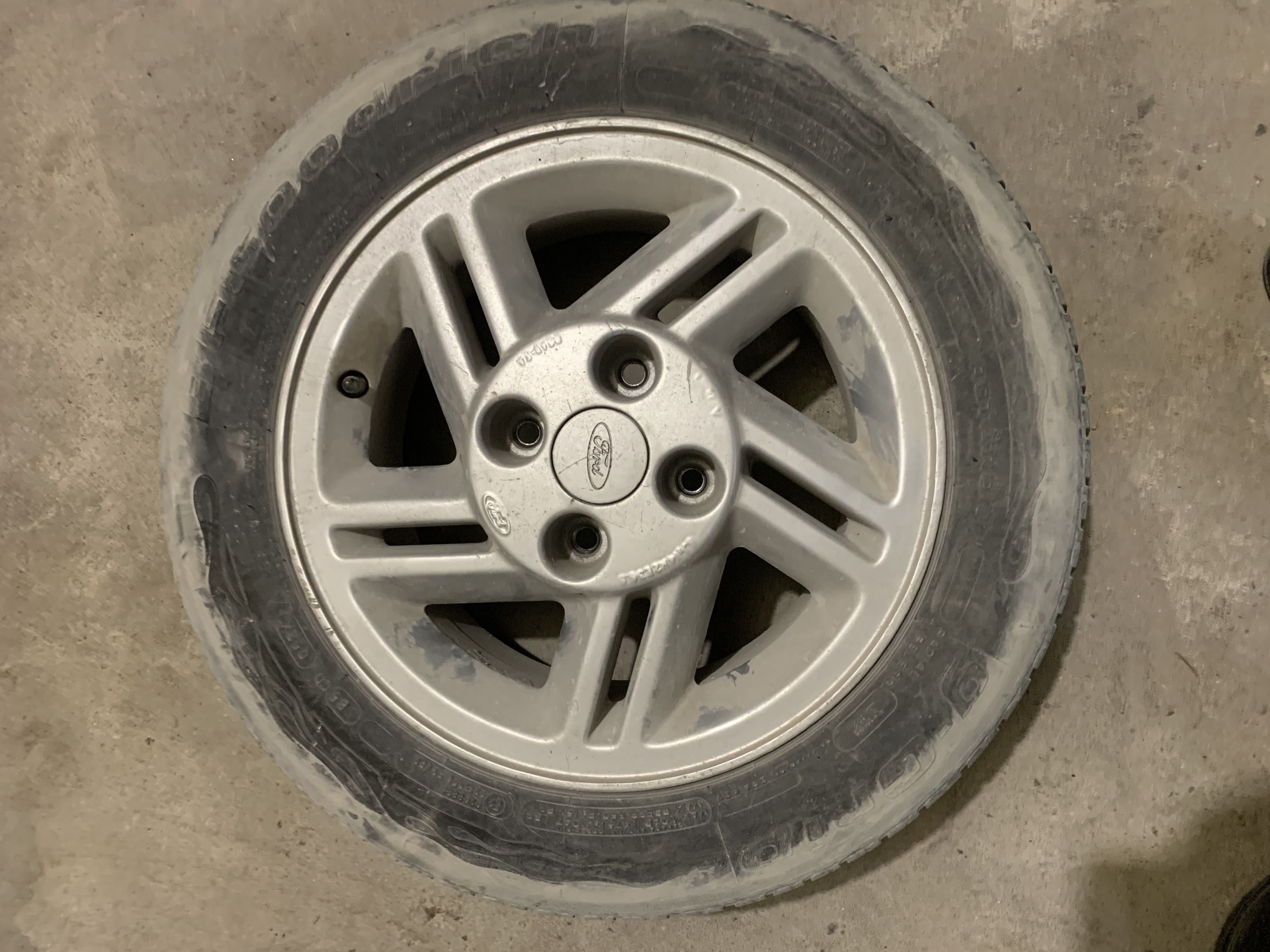

Да, знам, че по принцип зимните гуми са по-шумни. Тези "Мишелин", които сега са отпред, гарантирано нямат никакъв шум! Возил съм се в колата, от която са свалени, много пъти!
Алуминиевите джанти са с параметри 6J14, ET36.5(вижда се на снимката), не знам от кой модел на Форд са! Летните гуми са BF GOODRICH, 175/65/14.
Железните джанти са с параметри 5,5J14, ET47.5(видях надписа). Предните(сега) гуми са "Мишелин", 175/65/14. Задните гуми, май бяха"Марангони". Другите 2, които махнах тази зима-не помня.
Пак повтарям - с летните гуми, с алуминиевите джанти няма проблем!
Ако причината е "2те ГУМИ, които всякя зима са на колата, без значение отпред, или отзад"- ок.
Може ли различните параметри на джантите да е причината?
[attachment=0]IMG-1501.JPG[/attachmfile.phpent]

Познах размерите. Летите джантите са Ескорт.
А защо не пробваш двете Мишелинки и две летни Годрич , за малко . Нямам точно от Марангони никакви впечатления, никога не съм карал баш такива.
Пак казвам, мисля че ЕТ -то не би трябвало да окажа влияние. Но като краен вариант Марангони на летите.

Не колега, проблема не е в джантите! Избора е твой ти решаваш, може да смениш всички лагери на главините или да изчакаш Пролетта и да си сложиш Летните гуми.CARDI написа: ↑23 яну 2022, 15:31.....
По въпроса с джантите, Летните ми гуми и на двата ми Фокуса са с джанти с ЕТ 40 зимните са на оргинални джанти с ЕТ 53.5 . Резултата Летните гуми не шумят а при Зимните има шум.
