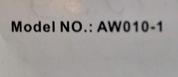

Мнение от Shift » 26 фев 2022, 18:16
Понеже не ми дава мира /и благодарение на съвета да сенасоча към алармата/ дълбоко в жабката открих някаква книжка с поставяната преди 10г. аларма. Там открих функцията "Reminding of closing door function" , коята е точно това, което искам да деактивирам. За съжаление обаче в ръководството не се споменава въобще такава възможност.
