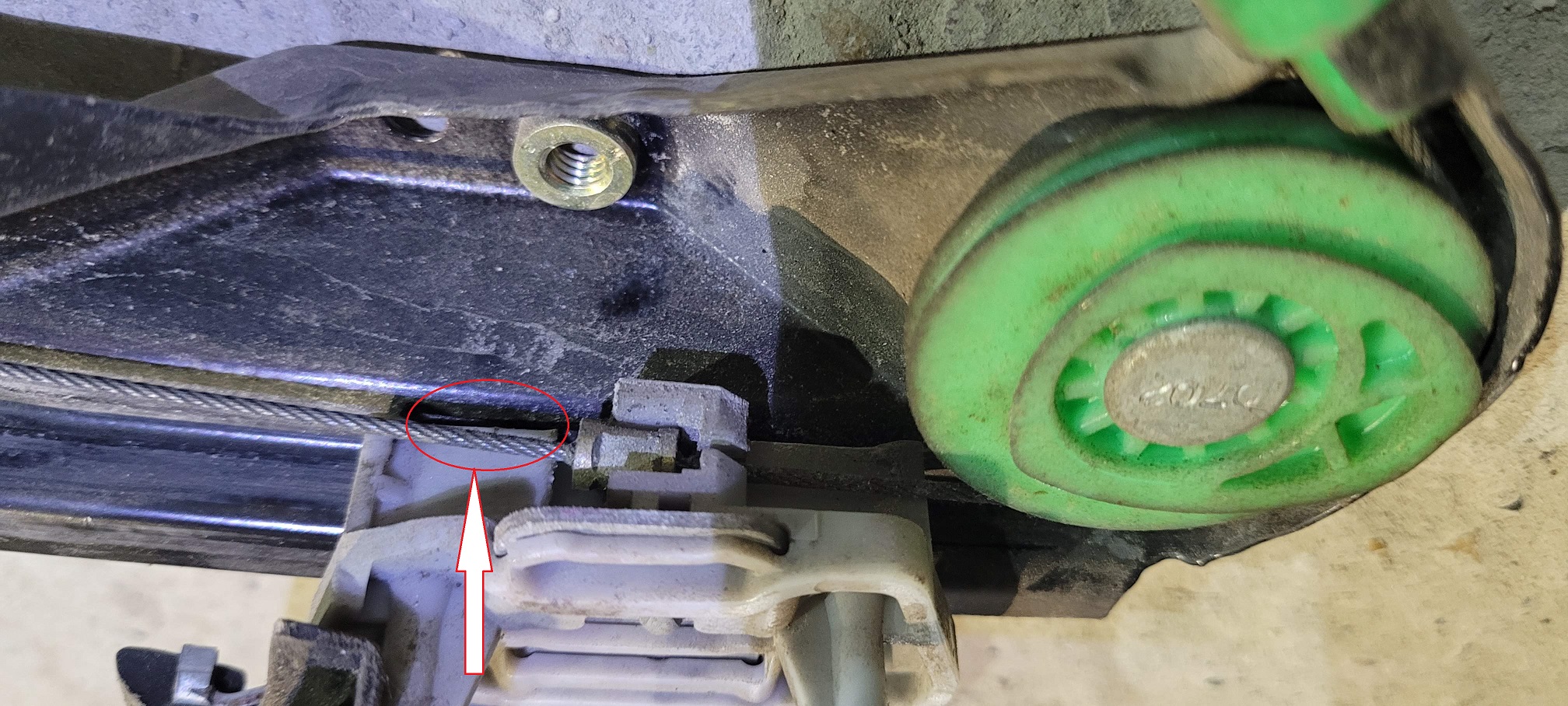

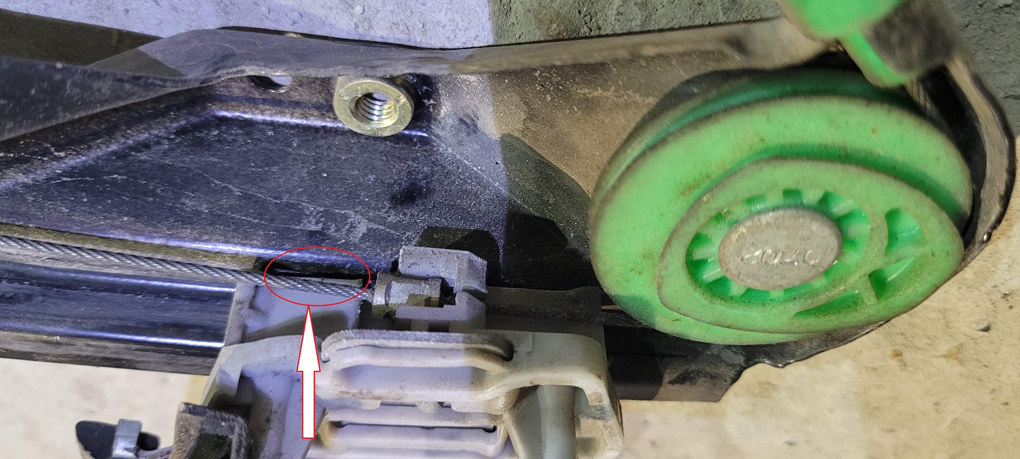

Пак update:
Свалих механизма и се оказа,че моторчето работи.
Огледах и открих,че и двата бели водача /не ролките, а тези които вървят в релсите/ имат отчупени парченца. На единия не беше проблем,вървеше си, но при другия липсваше единия ограничител,който задържа нита на жилото. По този начин жилото движи механизма само в едната посока, а в другата просто стъклото го дърпа надолу. Т.е. надолу е работил само единия водач и явно е дошло време да се заклини горе по-силно,така че вече да не може да го издърпа силата на работещия водач.
Засега е побългарено с една малка видия отгоре на водача и работи,но не знам докога ще издържи.Щеше ми се да имаше нещо като ремонти комплекти за тези водачи,не да търся да купувам цял механизъм с моторчето.
Постът на Наско малко ме озадачи,защото излиза че трябва да търся моторче конкретно за дясна врата на двуврат фокус, а те са по-рядко срещани по моргите.Учудващо също не намирам машинката да се продава отделно без механизма, тъй като той реално не ми трябва.
Пак update:
