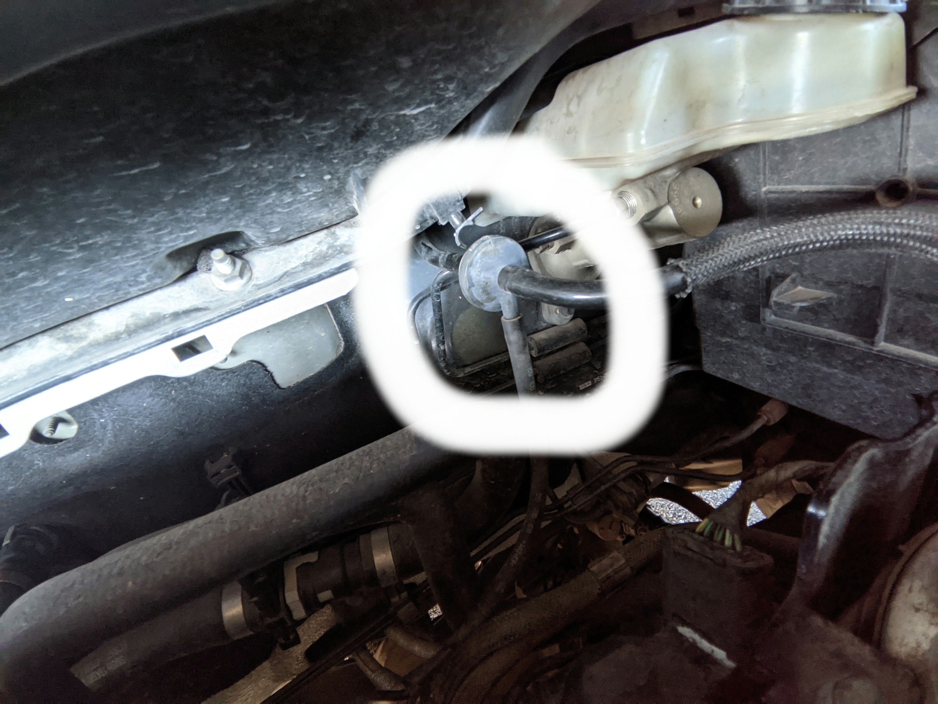

Мнение от petmm » 05 сеп 2022, 09:45
Здравейте,това ограденото на снимката какво точно е,клапан или обикновен трипътник?И другия въпрос ако е клапан кога пуска вакуум през малкия щуцер?

Ами виж къде водят (от къде идват маркучите) и ще се ориентираш.
П.П.
Вакуум не се пуска, а се създава.

Водят от вакуум помпата до това, от там към серво апарата и до ел.клапана на турбото.Въпроса е дали има клапа по линията вакуум помпа-ел.клапан,или е запушен с нещо?

Мнение от Ozzie » 05 сеп 2022, 21:43
petmm написа:
05 сеп 2022, 11:07
Въпроса е дали има клапа по линията вакуум помпа - ел.клапан, или е запушен с нещо?
Защо да има клапан по въпросната "линия" и кое да е запушено - вероятно съществуващ клапан или ел. клапана за управление на турбото?

Имам проблем с пренадуване на турбото и проверявах вакуум маркучите за цепнато и установих ,че от това малко щучерче има понякога вакуум и си помислих да не клапан.

Това нещо най вероятно е възвратен клапан. Служи, за да запази създадения вакуум в сервото на спирачките, тоест дори и да откачиш двата маркуча преди него (или нещо се случи с тях) да имаш серво за едно-две натискания на спирачката.

Мнение от petmm » 08 сеп 2022, 12:32
Така е,при мен се оказа запушен изхода за клапана на турбото,след леко надуване с въждух се оправи.
