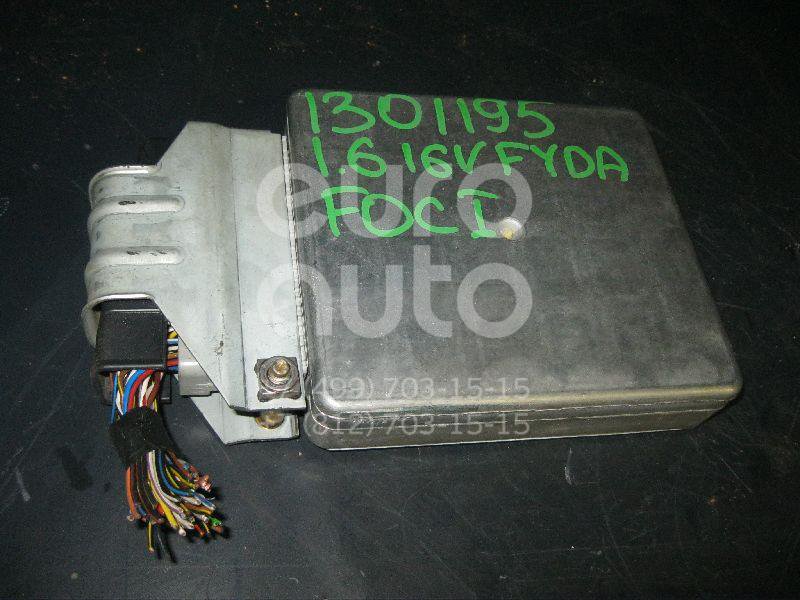

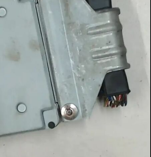

Някой знае ли как се сваля секретният болт на компютъра става въпрос за Фокус 1???

Разпробий го.

Така мисля и да направя с бургия за метал да направя дупка и опитам да го развия с екстрактор за скъсани болтове.

С тънкия диск и ъглошлайфа му рязваш канал за отвертка и си ти.

Имам флекс обаче не съм сигурен дали ще мога да го завра там малко да се оправи времето и да не вали ще се пробвам.

Това се отвива като ключалката на волана: с подходящ секач се почуква по периферията на болта. Този болт си е имал нормална глава, но тя се къса при стягане. Такова изпълнение имаше за крадко и в едни бусове.

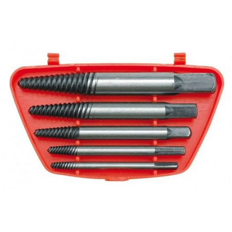

Мнение от aspasia » 18 ное 2023, 10:18
Мисля да започна с този инструмент като за начало само времето малко да се оправи че колата е на вън. Колата по принцип е в движение но проблема е че като караш 10-15 километра оборотите ги забива на 900-1000 на празен ход. Като откача акумулатора компютъра не се ресетва даже и цял ден да не бил вързан само радиото и часа се зануляват. Преди като го откачах трип компютъра се зануляваше а стрелките подскачаха а сега стойностите не се променят и стрелките не мърдат след закачване на акумулатора. Ходих на три диагностики няма грешки и чека не гори мой съсед има същият двигател пробвах неговия стъпков мотор ламбда сонда Маф и TPS и няма никаква промяна даже ходих и на машина за дим няма никакви пропуски.
