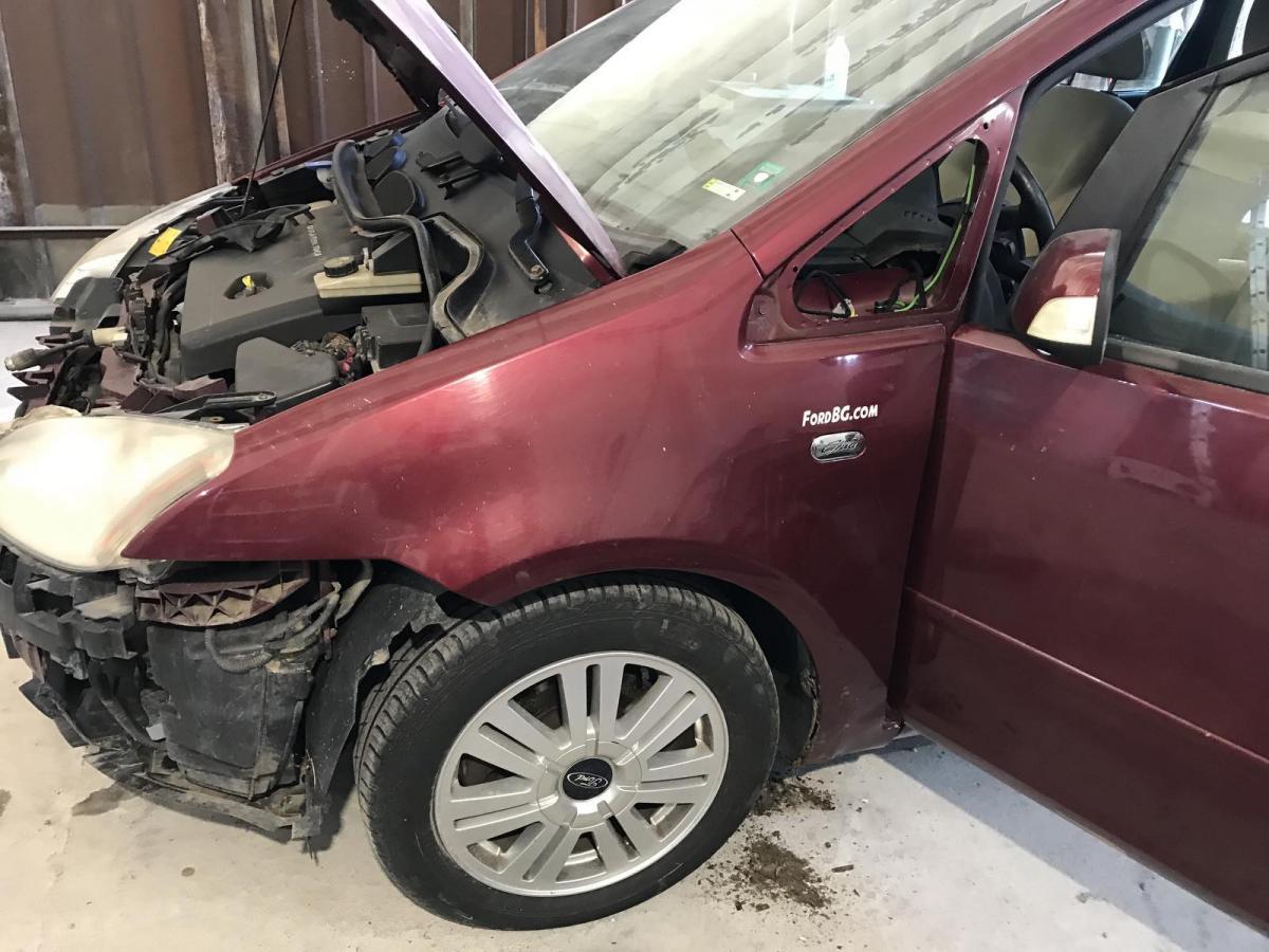

Здравейте,на Форд ц макс,2005 Как се сменя предния калник,че е тръгнал да се разпада,и няма желаещи да го правят!

има един болт, скрит под триъгълното прозорче
Затова вероятно никой не иска да се мъчи. Чувал съм, че трудно се сваля въпросното стъкълце.

Там е въпросът,че не знам как се сваля малкото прозорче!

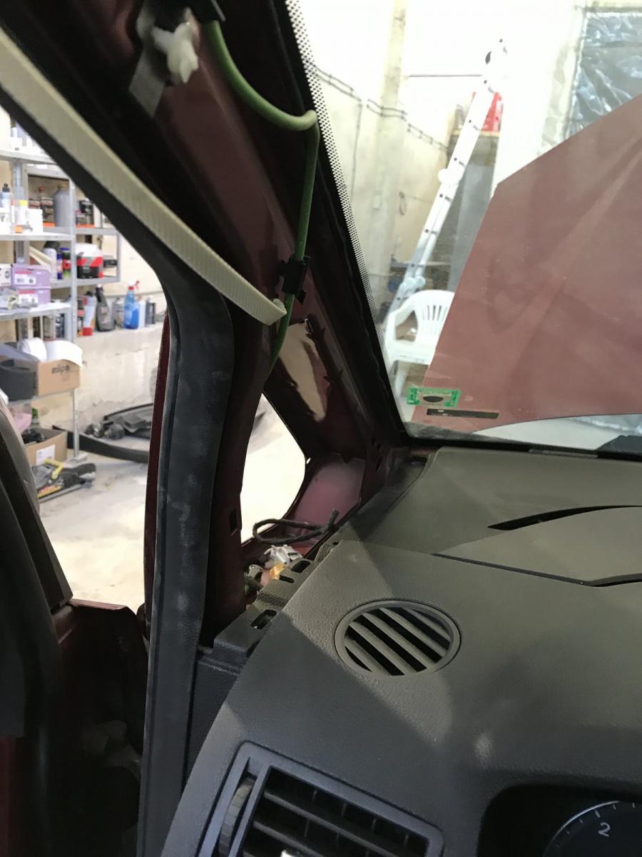

цитирам от друго място:
Въпрос: Ако не е тайна, колко е трудно да се свали малкия триъгълен прозорец, за да се демонтира предния калник?
Отговор: майстора го сваля, но го питах лесно ли се сваля и той каза да ама е поразглобил това онова
Снимките може би ще ти дадат някаква представа.

Елементарно е, първо се маха уплътнението на вратата, не цялото а само около лайсната на гредата. След това с дърпане се маха лайсната на гредата. След това се издърпва капака на ръба на таблото около триъгълния прозорец.След като си махнал тия двете пласмаси, самото прозорче се държи на 3 болтчета, които стърчат от прозореца и са нанизани на купето, съответно ти трябва да отвиеш гайките. И това е, буташ навън и то излиза без проблем заедно със уплътнението си. Не се притеснявай, ако си мислиш че тряба да се занимаваш с уплътнения, всичко е един елемент и единствено трите болтчета го държат. Общо около 1 и 1/2 час ми отне целият калник. На самия калник има малко завряни болтчета, ама не е нищо особенно. Успех.
