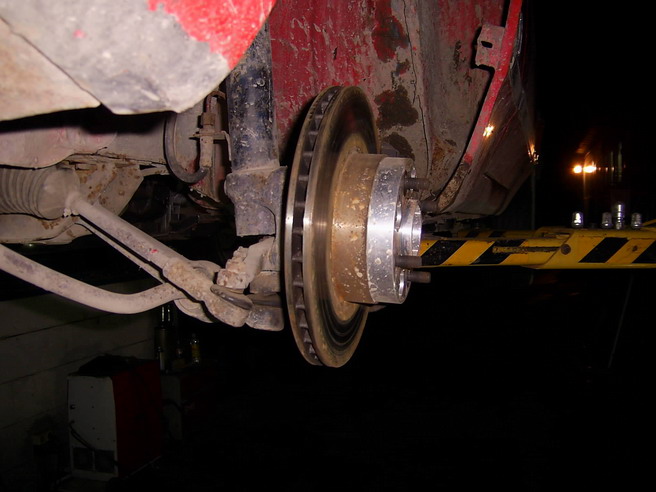

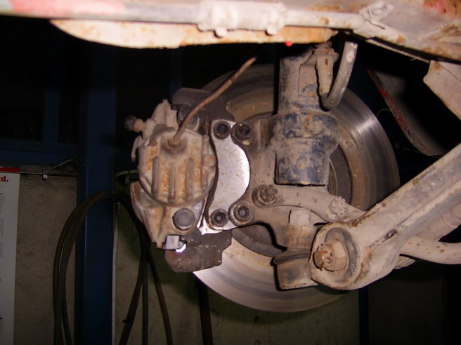

Мнение от yassimoto » 21 фев 2007, 22:04
Ето малко снимки на това което съм направил : *00117*

Аз незнам колко са големи оригиналните дискове на твоето , ама доколкото помня ти беше със 13 джанти , а тези дискове който сложих аз са 283мм. от СИЕРА и апарати от МОНДЕО . По принцип аз също ще слагам дискове и отзад който пак ще са от СИЕРА . Ако имаш друга идея казвай . *00106*

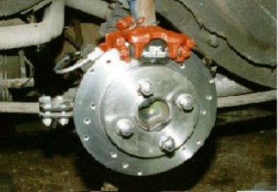

Доколкото съм гледал по моргите доста СИЕРИ след 88г. са със дискове отзад . *00147*
А така ще изглежда КАПРИто отзад след моята намеса .

изглежда мноо добре.. ама въпроса ми е следния.. ти ли прави дупките на дисковете.. Защото ако е така .. може да се получи дизбаланс .. иначе е СУПЕР!
