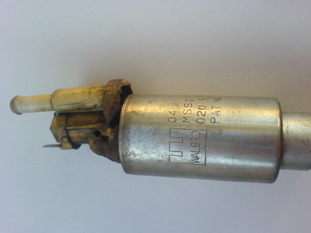

Аз веднъж съм сменял бензинова помпа по тази причина. Така се беше запекла, че едвам я измъкнах от държача. А резервоара не беше съвсем празен. От тогава това е най-важната лампа в колата. :) Всичко това е с уговорката, че става дума за Фиат, който може би е малко по-нежен от Форда, а и може би й е било дошло времето, ама повече такива експерименти няма да правя :). Ето на какво беше заприличала:
