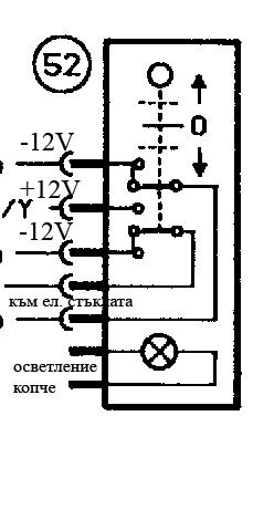

Така интересува ме кое краче за какво е за единичното копче от скорпио. Копчето е с 7 крачета. Знам че 2 са за за + и - захранващи. 2 отиват към машинката. Един предполагам за осветлението на копчето от габаритите. И до тук съм аз. Не ми се тества че не разполагам с много копчета. :) По важно е кое краче за какво е и другите 2 някъде ми се губия.

Имаш един +12V и два -, имаш два извода които отиват към машинката за стъклата и последните два са +12V и - за осветление на копчето когато включиш габарити. Поне при мен е така за Ескорта, но не би трябвало да е по-различно и при теб

А как е номерацията в тая схема от горе на долу от 1 към 7 така ли. И благодаря

М не. При мен е по следния начин (вероятно при теб също) отгоре на долу 3 2 6 7 1 5 4, но с един уред лесно можеш да ги провериш. Дано съм ти бил полезен

Сега разглобих едното копче и видях че при мен 2ро и 5то са за осветлението на копчето. Така че тази подредба не ми върви работа благодаря все пак. Очаквам още помощ.

Значи гледано по по-горната снимка, отгоре на долу при теб крачетата са със следната номерация. 3 1 4 7 6 2 5. За справка може да видиш файла който съм прикачил
