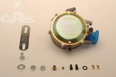

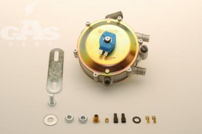

Ето ти двата вида изпарители на Ловато - вакуумен и електрически.
Виж приложените картинки :P

Добре благодаря за инфото. Изпарителя е електрически съдя по клапана / незнам дали е клапан / който при електрическия е отсрани. При мен е същото положението. Какво следва? И принципно кои е по-добър за моята кола и попринцип? :roll:
