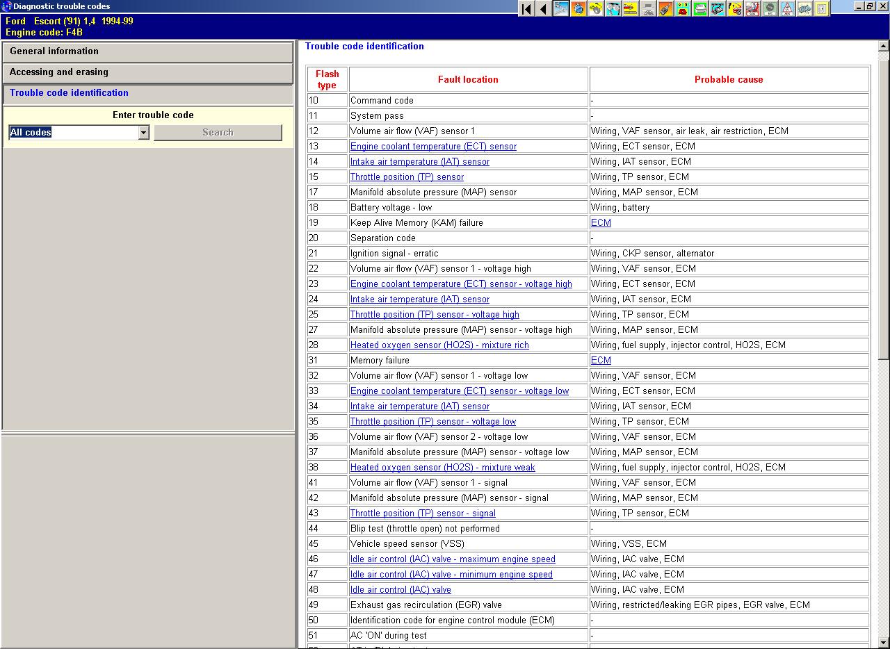

дава ми кодове за неща които по моят двигател ги няма май:(
кад може да се намери точно за този двигател 1.4 PTE 75к.с пълна инжекция таблицата за гешки?>>>?
BuLLDoZeR
Мнения: 258
Местоположение: София/В.Т
Мнение от BuLLDoZeR » 18 мар 2007, 23:18

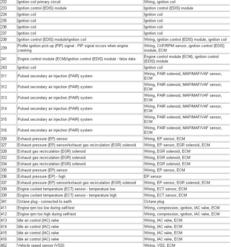

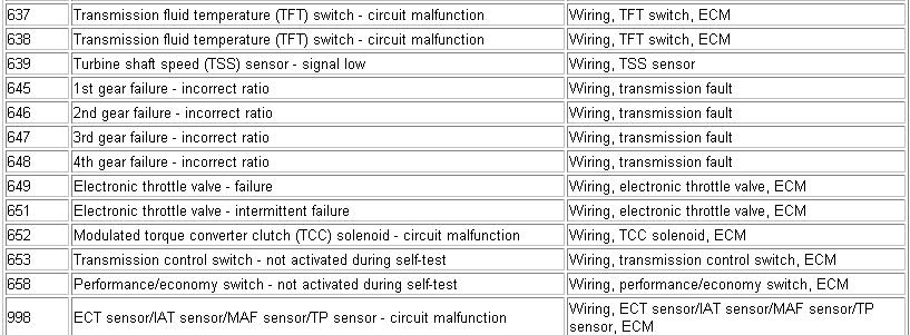

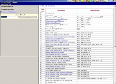

Взето от AutoData - 1.4 PTE engine
trouble codes 1.4 PTE 94->
trouble codes #2 1.4 PTE 94->

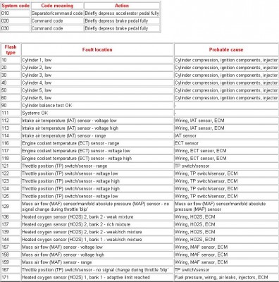

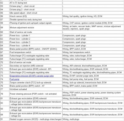

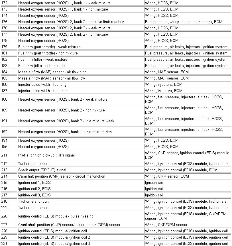

колеги а за 1.6 16V 93г. грешките същите ли са или...?
BuLLDoZeR
Мнения: 258
Мнение от BuLLDoZeR » 21 мар 2007, 18:39

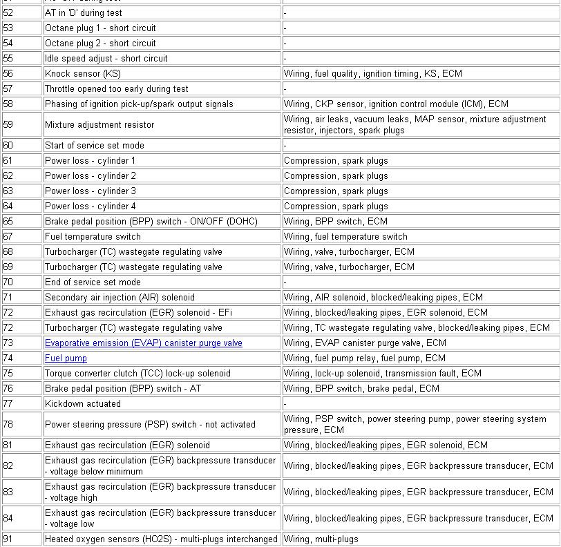

liampy според AutoData не.
Пускам ти за L1E двигател - 1.6 16v
2
3
4
5

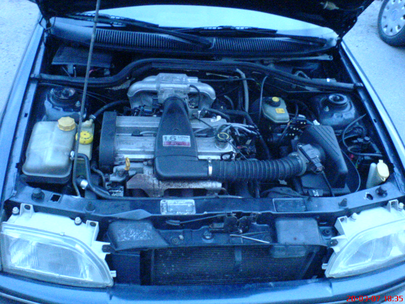

Благодаря ти BuLLDoZeR!!!сега остава и някой колега с ДВГ като моя да каже къде се намира и буксата..... *00134* !видях някъде във форума че е затапена ама аз като имам 3 такива от лявата страна(по посока на движението)???
Благодаря предварително!
