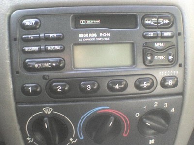

Привет на всички! Скоро купих Fiesta 97 1,4 16V 90ps Zetec-S,но много от уредите,парното и осветлението на таблото неработят,ще започна с демонтаж на панела за парното и сд-ако има запознати с тази операция нека да пиша! P.S Бензиномера при този модел трябва ли да се върне на нула като се извади ключа?

CD-то би трябвало като му завреш в 4-те отвора телове с подходящата дебелина и да се освободят щипките и да се измъкне. Аз не успях.
Под него с 2 види се хващата панела с копчетата.
Искам и аз да сваля тва CD да си оправя лампичката на вентилатора щото гасне от време на време и маркуча за кондеза от климатика се оказа, че не трябва да виси така както си виси при мен, трябва се окачи някъде.
Е тук, колегата ПеткоФ е пуснал "филмоФ" матррял за сваляне на CD. Ако го извадиш викай.
Трябва се ровя и аз там най-вече заради маркуча за конденза от климатика, защото в момента капе в купето а явно не трябва да е така.
