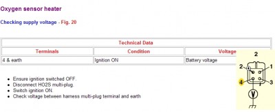

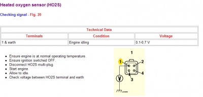

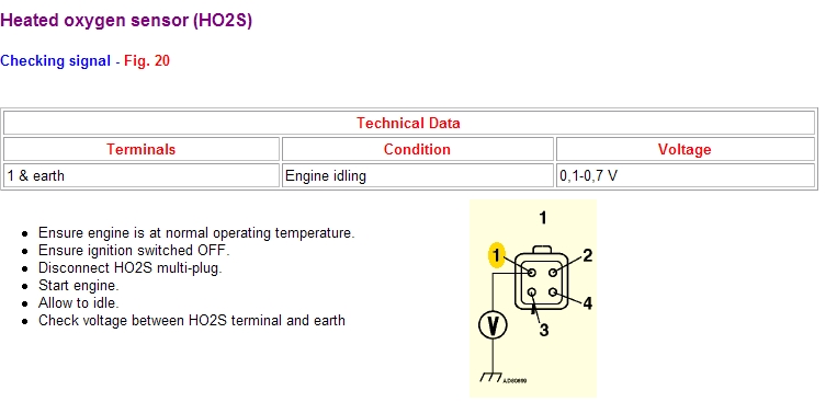

Опростена проверка на ламбда-сензори
Всичко от което имате нужда е една газова горелка, менгеме и волтметър с 10 мегаома входно съпротивление, способен да измерва между 0 и 1 V. Свържете волтметъра със сензора, както е показано на снимката към масата и управляващият сигнал. Нагрейте главата на сензора до почервеняване с горелката ~ 5 мин. Наблюдавайте показанията на волтметъра. Ако достигне 700 mV и повече, и ако показанията бързо се сменят с приближаването и отдръпването на пламъка, значи сензора е добър.
Внимание: Тестването на сензора с различен уред може да го повреди !
Ако сензора има подгревател, можете да проверите съпротивлението между изходите му. Ако подгревателя е изгорял, уреда ще показва безкрайно съпротивление. Това означава, че сензора ще сработва след около 5 мин. от запалването на двигателя и е препоръчително замяната му.
Внимание: Убедете се, че сензора е изключен от всичко, преди да мерите съпротивление, за да не повредите измерващият уред.
