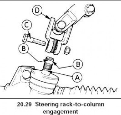

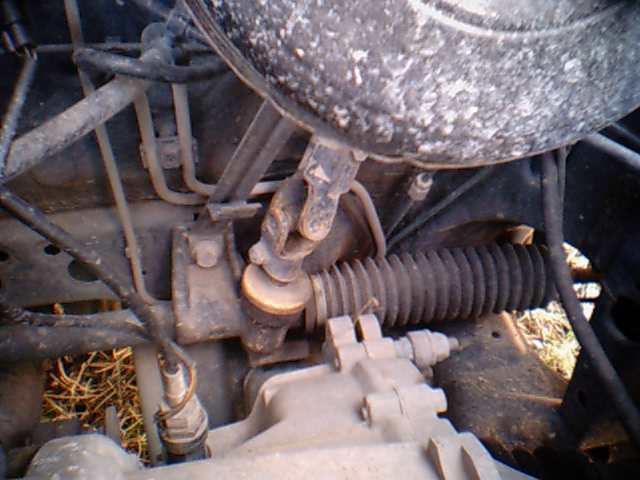

Как се сменя каренцето на кормилната уредба?
Мнение от cruise » 16 апр 2007, 16:14
Колеги изчетох всичко що имаше по темата за каренцето, но не открих някой да напише как става(дори и в хайнеса и в едно на руски за ескорт)? Мпля не ми давайте линкове км други теми във форума? Сметнах че ще бъде полезно за всички ако могат сами да си го сменят. Ако не съм прав нека модераора да ми затвори темата няма да се сърдя.
Че проблема ми е в каренцето там е аз го смених преди 6 7 хил. км и сега затяга като го напръскам с WD 40 се оправя за седмица може би. (съвет не си купувайте евтино турско каренце). прикачвам малко снимки за по нагледно обяснение.
Та въпроса ми е как ставадмонтажа и монтажа и мога ли сам да си го направя?
Блгодаря предварително
не съм я правил аз. това иска малко смазка

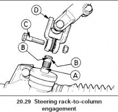

Мнение от Атанас » 16 апр 2007, 16:28
Една идея от мен:
Развиваш болтове С и С1. Като гледам картинките ще можеш да преместиш карето по посока кормилния прът - така ще го освободиш от страна на рейката. После новото по обратния път.

Мнение от cruise » 17 апр 2007, 09:06
[quote="Атанас"]Една идея от мен:
Изображение[/qu
Не съм сигурен, че е ще стане така, защото шлитците влизат 3 4 см в каренцето (на графиката D). Като се отвъртят тия болтове не знам дали ще мога да го извадя. Но ще се пробвам със сигурност като си закупя каренцето.

Мнение от Атанас » 17 апр 2007, 12:47
Ми не знам, като гледам картинката и снимката ми се струва, че ще стане *072* , но е напълно възможно и да греша :)

Мнение от runtavguz » 03 май 2007, 00:23
Каренцето между кормилната рейка и кормилния прът се сменя от непрофесионалист за 20 мин. максимум.(без хидравлика)
Преди няколко дни си купих и го подмених сам без проблем. Цялата философия е, че можеш да си въртиш волана както ти е удобно, за да развиеш двете гайки. Свлиш ли го от едната страна обаче не бива да мърдаш нито волана нито колелетата.
Развиваш двете гайки, посочени на картинката изваждаш старото...нанизваш новото първо откъм кормилния прът(оттам е шестограм) и после към рейката. Слагаш болтове и стягаш.
За щастие нямам никакво отклонение между правия ход на колата и правотоположение на волана. Луфта узчезна, колата се държи по-стабилно....(особено като съм с нови носачи, шарнири и реглаж, някъде от преди месец)
