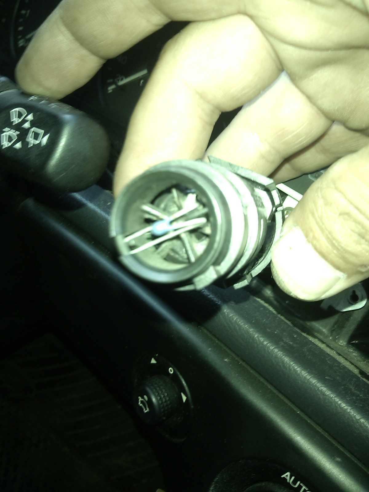

sangals
Мнения: 240
Местоположение: Козлодуй
Re: Климатроник - Мондео МК2 въпрос
Мнение от sangals » 14 юни 2015, 17:12
Колеги ,отдавна не бях чел темата:
Направих теста според вашите указания и .....нищо не се случи....
Възможно ли е,скоро купувах биалетки задни и се оказаха ДВА модела : преди 7 / 98 и след 8 / 98 година....оказа се ,че отговарям ня
"преди 7 / 98 " за биалетките !
Възможно ли е и тази версия за самодиагностика на климатроника да я няма при мен ?!
Didibao
Мнения: 1769
Местоположение: Перник
Мнение от Didibao » 14 юни 2015, 17:41
Не има я правиш нещо грешно.
sangals
Мнения: 240
Мнение от sangals » 14 юни 2015, 18:42
Прав си!
След 3-тата бира го направих.....бавно и препрочитайки указанията....с мигновени натискания.....
Грешка 31
Прекъсване (високо съпротивление) в температурния сензор в купето !!!
Къде е този температурен сензор в купето ??!!
Didibao
Мнения: 1769
Мнение от Didibao » 14 юни 2015, 20:16
От ляво на часовника в дупката там е.
sangals
Мнения: 240
Мнение от sangals » 15 юни 2015, 22:42
Свалих декоративния панел и демонтирах датчика ....беше затъкнат със прах и мъх....обдухах го и го почистих....монтирах го и климатроника заработи!
Два теста му направих и даваше "88" - всичко е наред !
Като монтирах всичко окончателно ОБАЧЕ ... ми светна за постоянно ЧЕРВЕНАТА снежинка ....
На всичко отгоре на паркинга на комшииката знойна същия дизел и загасна....хугнах да помагам и ритнах лоста за застопоряване на нивото на волана - счупих го !
С клещите затегнах все пак волана на нужното ниво.....така,че имам с какво да се занимавам пак !
Много ви благодаря колеги за точните отговори и напътствия !!!

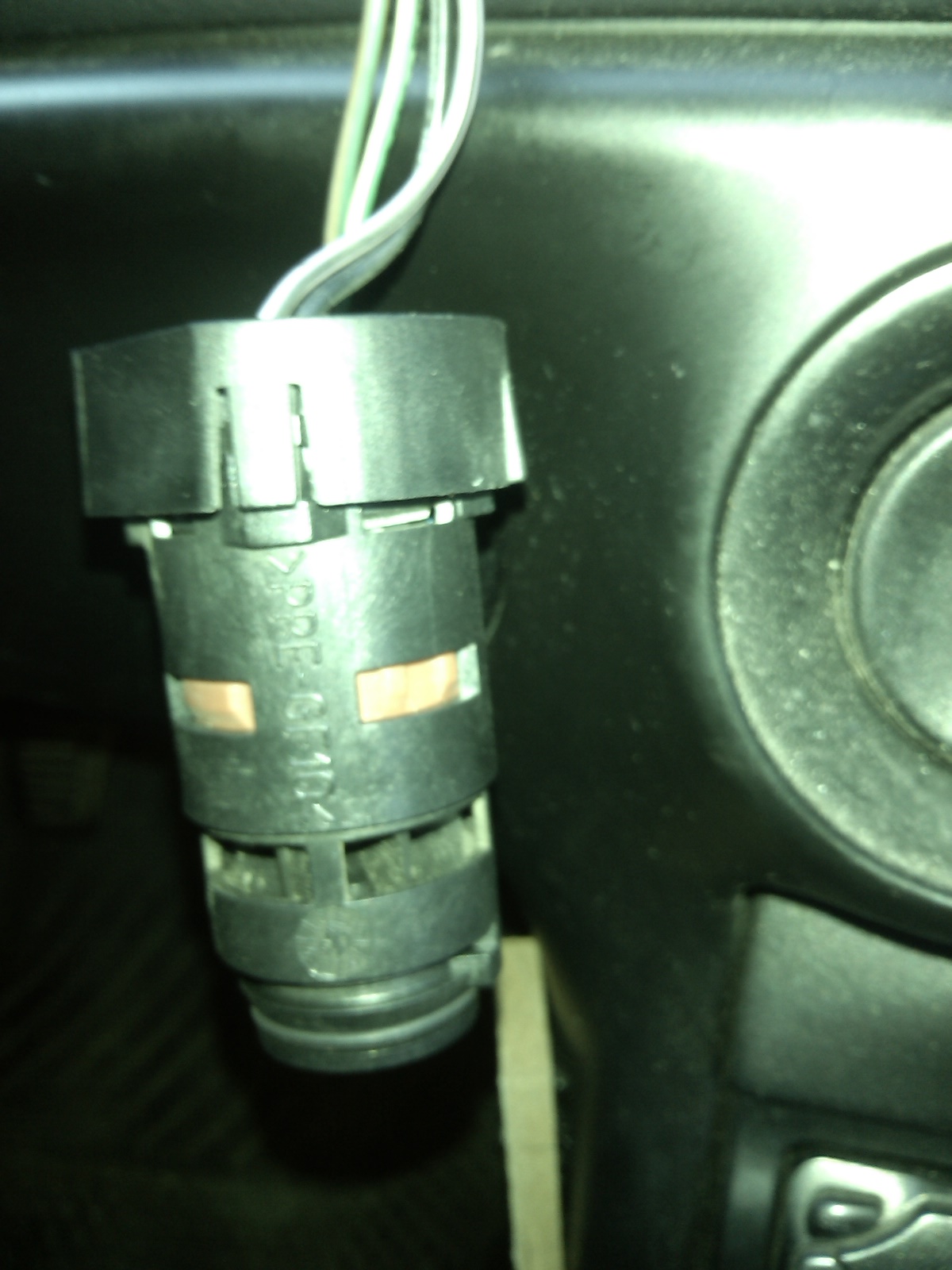

Ето тома е почистения датчик !
Didibao
Мнения: 1769
Мнение от Didibao » 16 юни 2015, 00:50
Червената снежинка ти свети щото не си включил буксата на часовника, термометъра минава през часовника!
