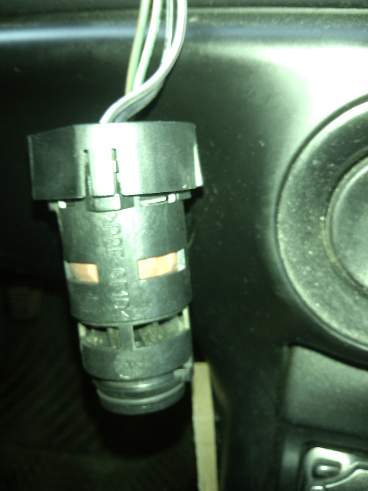

Re: Климатроник - Мондео МК2 въпрос
Свалих декоративния панел и демонтирах  датчика ....беше затъкнат със прах и мъх....обдухах го и го почистих....монтирах го и климатроника заработи!
Два теста му направих и даваше "88" - всичко е наред !

Червената снежинка ти свети щото не си включил буксата на часовника, термометъра минава през часовника!
