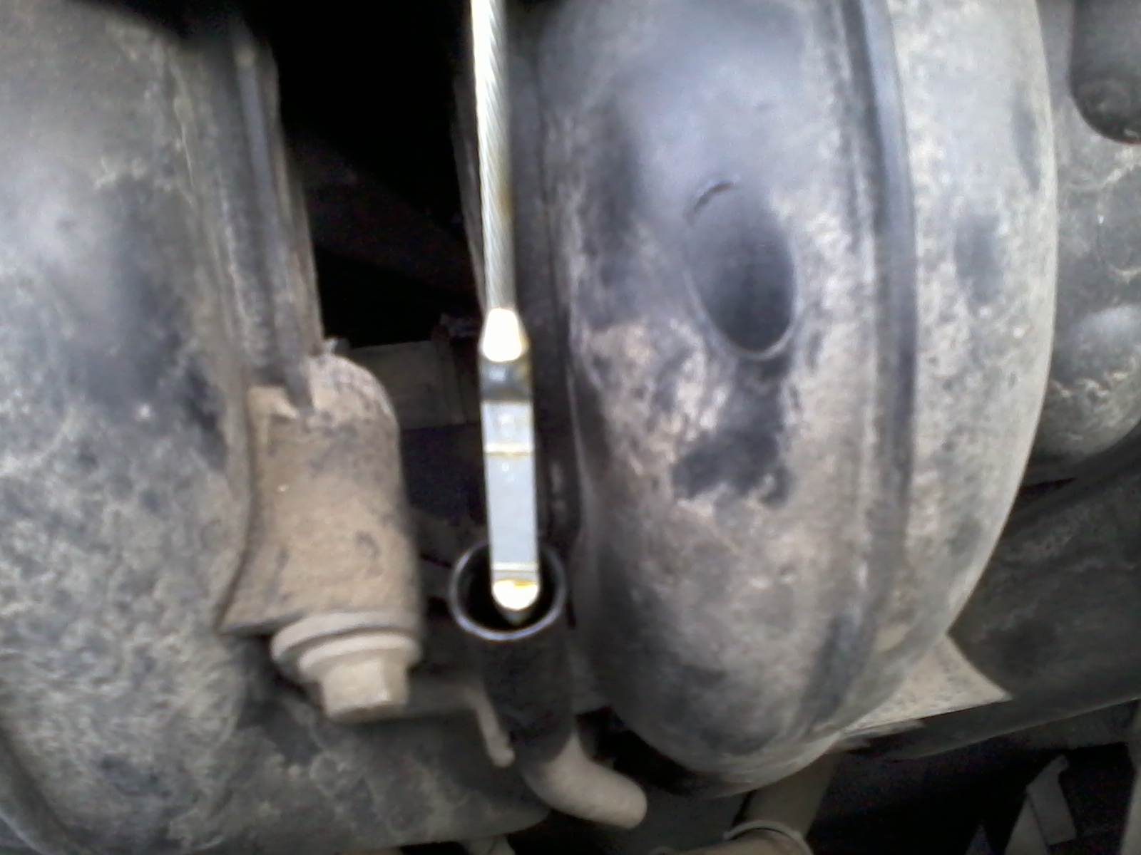

Освен да пуснеш две снимки, една след първото вадене на щеката и една след второто изваждане. По друг начин, не виждам, как може да ти бъде даден съвет, след като нямаме поглед над това което виждаш.
Това, че показва нивото според как си завъртял щеката са пълни глупости, също и за цапането от тръбата.

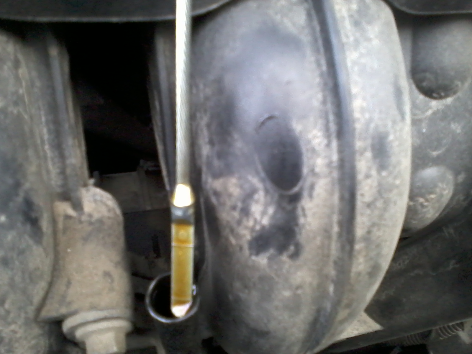

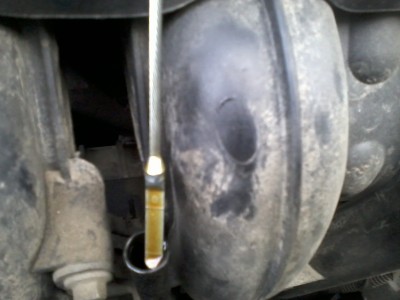

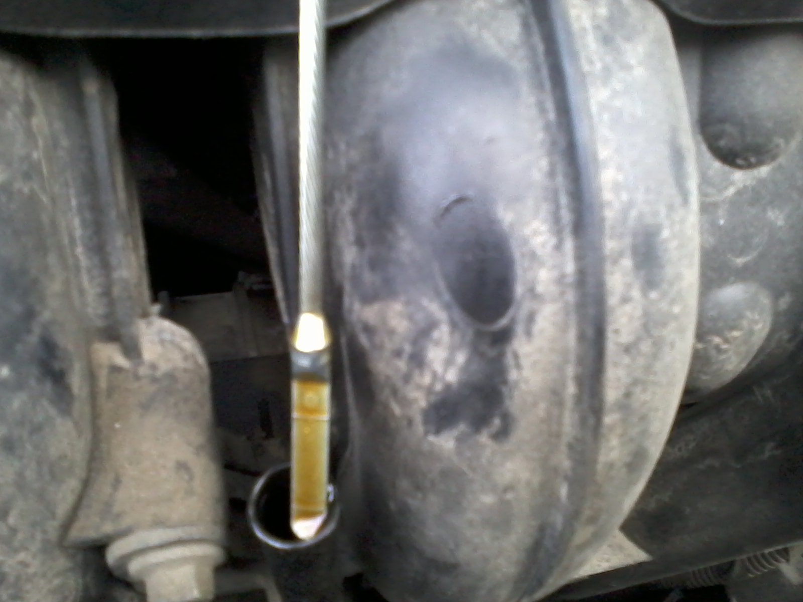

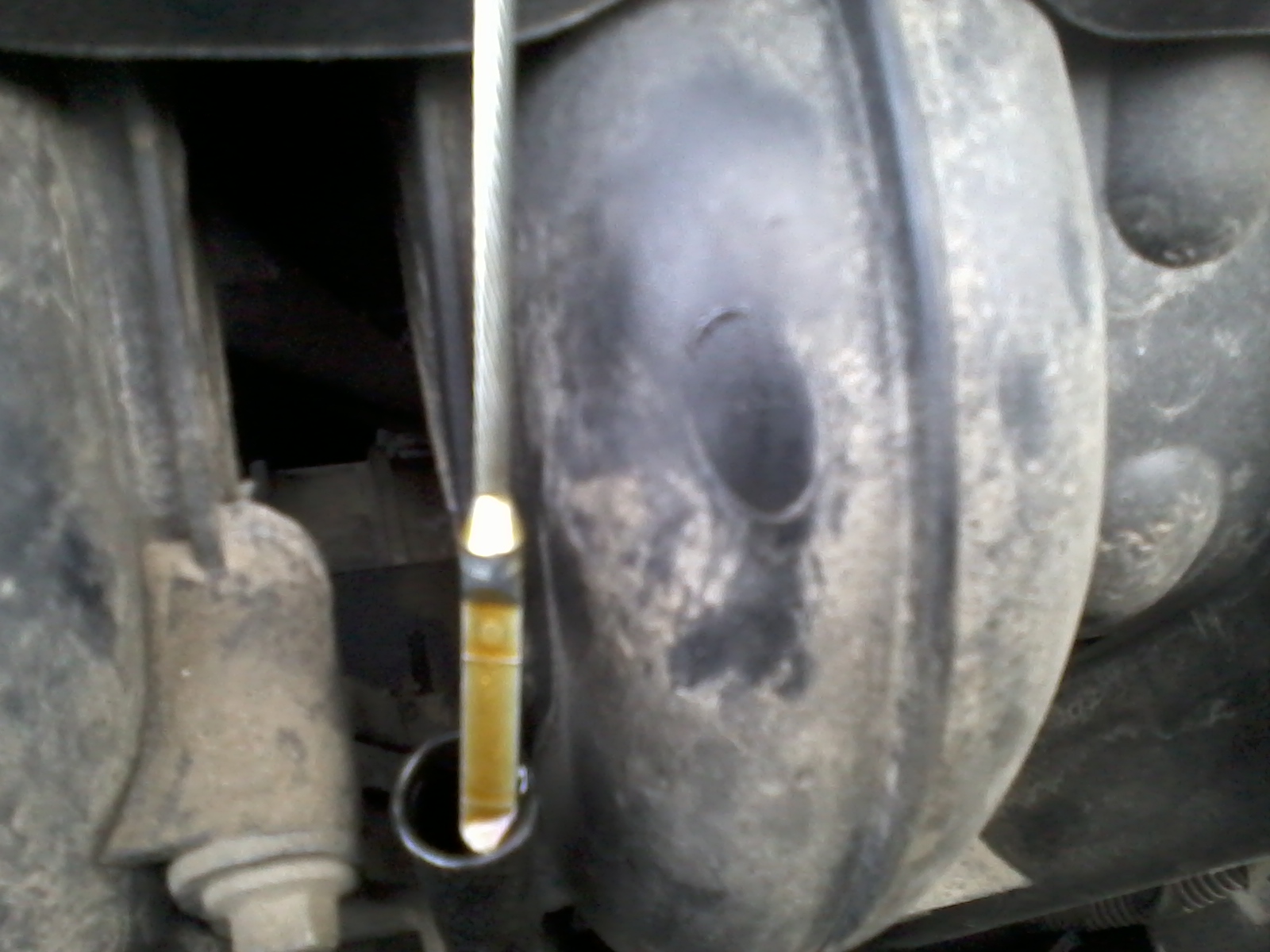

Ето снимки. Щракнах ги с телефона, та не се вижда много ясно. Ще гледам да направя с фотоапарата тия дни.
Това е първо вадене, след като е пренощувала колата. Долу при минимума има светложълто масло, но от отражението на светлината не се вижда съвсем.
След това забърсвам щеката, пъхам я обратно и я изтеглям след 5-10 секунди. Резултатът е следния.
Аз не разбирам, но разликата ми изглежда е огромна.

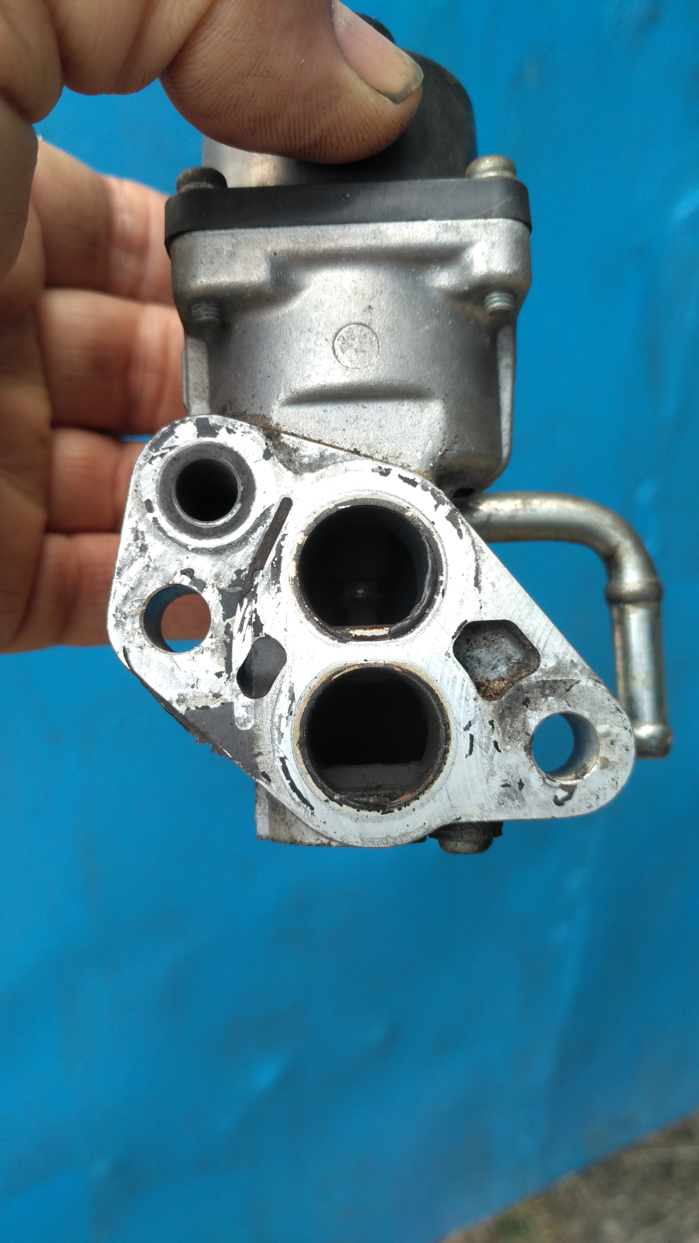

Не знам дали има общо, но преди 5 хиляди км ми чистиха зацапан EGR клапан. Преди 1500 км, когато ми сменяха маслото, пак беше зацапан и пак го почистиха. Сега ми се струва, че пак става тромава в ниските обороти.
Също така май малко цапа с масло при семерингите, но трябва да ги почистя и да така да видя, защото може да е старо.
Та сигурно е свързано с налягането, ама като не мога да установя нивото на маслото...

Ако ти си сгрешил няма проблем, но ако майстора ти е казал точно това е проблем, откровенно те лъже (Бензиновите двигатели нямат ЕГР). По-вероятно ти е чистил MAF датчика, практиката показва че стигне ли се до момент периодично да се чисти МАФа по-добре да се смени.

Що са шашкате , че няма EGR???
Нямат 1.3 1.4 и 1.6 моторите. 1.8 и 2.0 2.3 имат . Да не говорим за Мондео 1 и 2 че всички бензинови версии имат EGR.
Този не тръгна и с чистене, та е сложен нов 2.0 Мондео 2006 г. А като заклини има проблем и с ниските. Така че е го на живо номера.

На този мотор маслото се мери като след първото изваждане, щеката трябва отново да се върне обратно и при второто изваждане се отчита нивото. Не е проблем, а особеност. Пише го дори в упътването на автомобила. Няма нужда да търсиш проблем и да ходиш по майстори. Просто я изваждаш два пъти и това е всичко.

Странното за мен е, че е сипано около 4,2-4,3л масло, а според ръководството вместимостта при смяна с филтър е 4,3л. И при все това при второ вадене на щеката, както се вижда от снимката по-горе, нивото е доста над максимума. Освен да има някакво остатъчно от старото масло... ама пък колко да е... знам ли.
