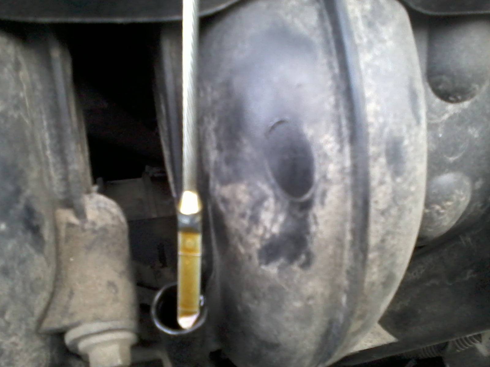

Ето снимки. Щракнах ги с телефона, та не се вижда много ясно. Ще гледам да направя с фотоапарата тия дни.
Това е първо вадене, след като е пренощувала колата. Долу при минимума има светложълто масло, но от отражението на светлината не се вижда съвсем.
След това забърсвам щеката, пъхам я обратно и я изтеглям след 5-10 секунди. Резултатът е следния.
Аз не разбирам, но разликата ми изглежда е огромна.

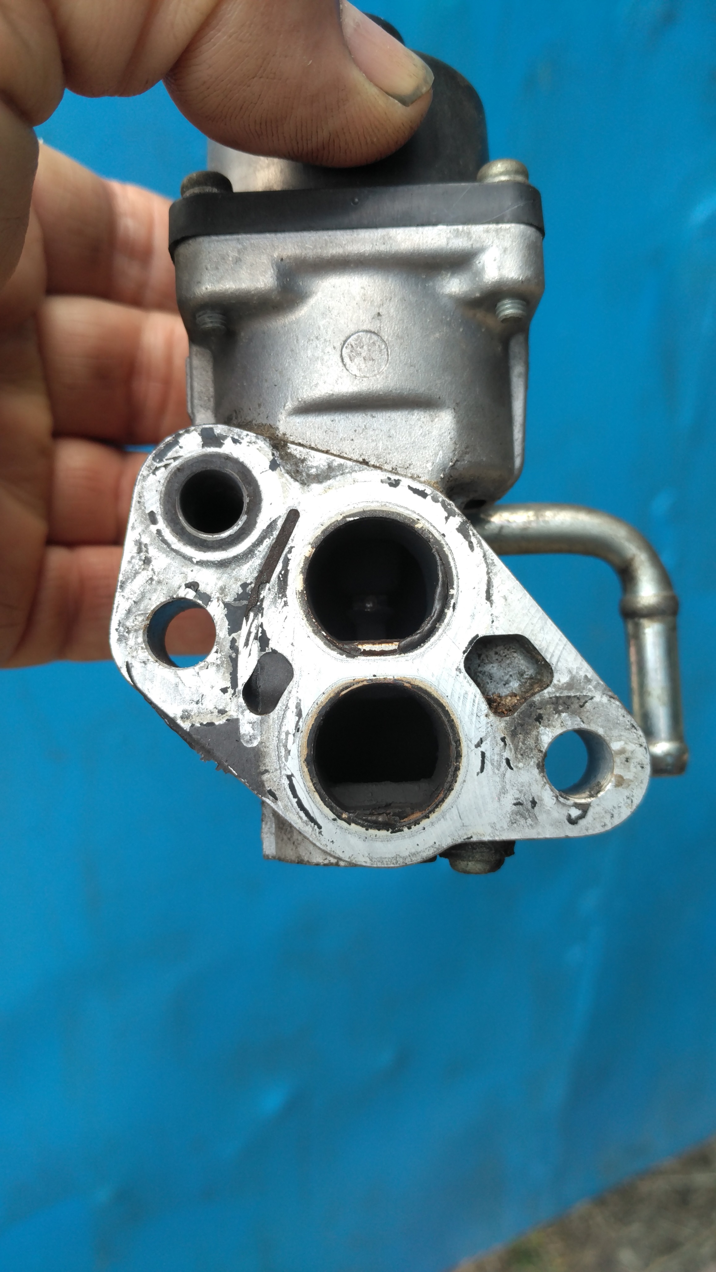

Не знам дали има общо, но преди 5 хиляди км ми чистиха зацапан EGR клапан. Преди 1500 км, когато ми сменяха маслото, пак беше зацапан и пак го почистиха. Сега ми се струва, че пак става тромава в ниските обороти.
Също така май малко цапа с масло при семерингите, но трябва да ги почистя и да така да видя, защото може да е старо.
Та сигурно е свързано с налягането, ама като не мога да установя нивото на маслото...

ПП: Явно не EGR, а друго са чистили, но грешно съм запомнил. Помня, че във връзка с това зацапване, ме питаха дали ми гори масло. Както и да е.

Ако ти си сгрешил няма проблем, но ако майстора ти е казал точно това е проблем, откровенно те лъже (Бензиновите двигатели нямат ЕГР). По-вероятно ти е чистил MAF датчика, практиката показва че стигне ли се до момент периодично да се чисти МАФа по-добре да се смени.

Що са шашкате , че няма EGR???
Нямат 1.3 1.4 и 1.6 моторите. 1.8 и 2.0 2.3 имат . Да не говорим за Мондео 1 и 2 че всички бензинови версии имат EGR.
Този не тръгна и с чистене, та е сложен нов 2.0 Мондео 2006 г. А като заклини има проблем и с ниските. Така че е го на живо номера.

Re: Замерване масло на Focus Mk2
Този мотор има ЕГР и се зацапва периодично.

Да, така пише в ръководството.
Странното за мен е, че е сипано около 4,2-4,3л масло, а според ръководството вместимостта при смяна с филтър е 4,3л. И при все това при второ вадене на щеката, както се вижда от снимката по-горе, нивото е доста над максимума. Освен да има някакво остатъчно от старото масло... ама пък колко да е... знам ли.
