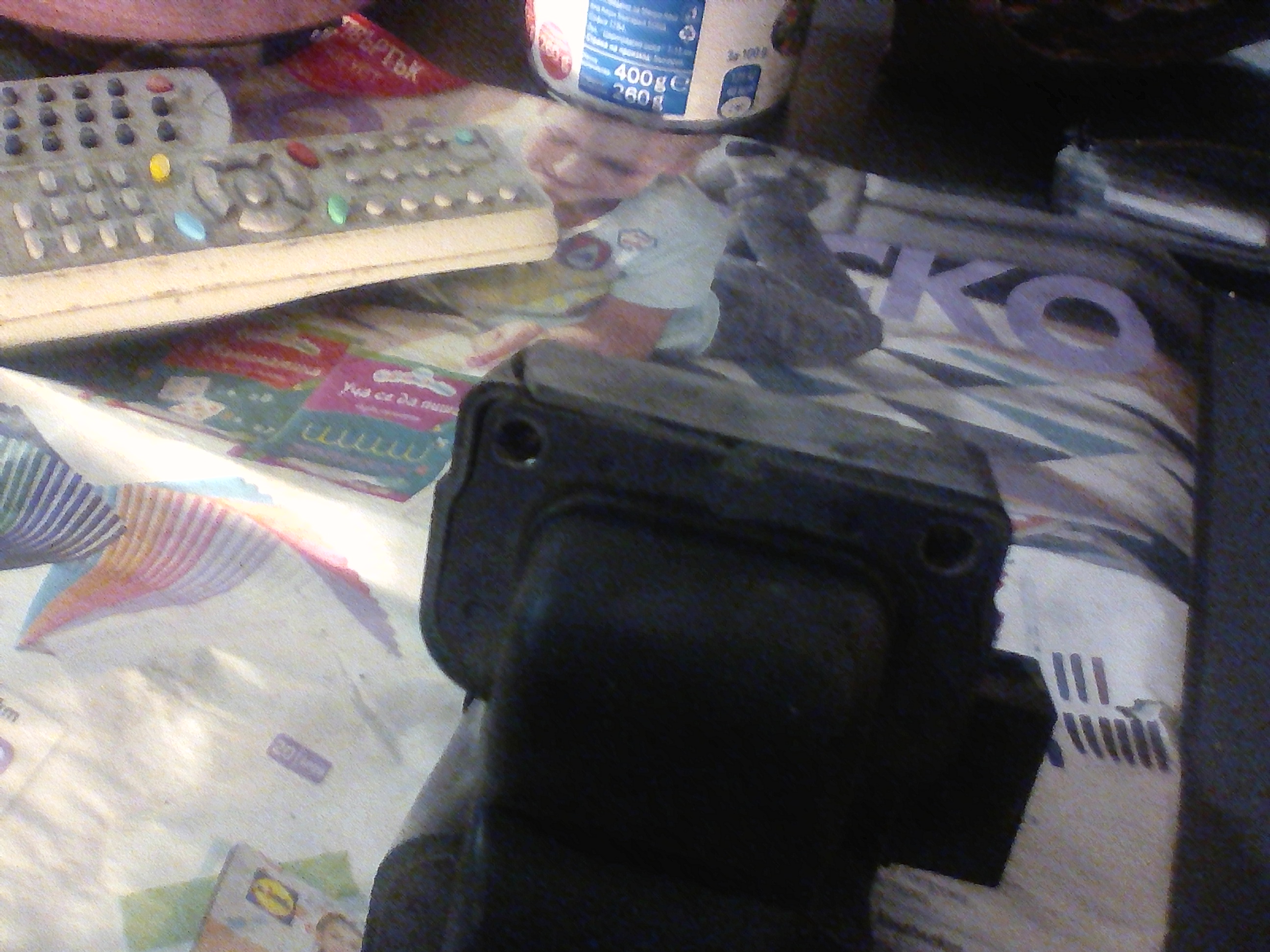

:) здравейте колеги .имам форд фиеста,бензин,газ,моно ижекция,климатик .смених скоро кабели,свещи,филтри,почистих нагара около дюзата,колата обаче продължава да прекъсва след превключване на предавка,при плавно отпускане на педала на газта,и на бензин и на газ,на безин е повече,на газ като че ли е по малко,или по малко се чува.от ауспуха се чува най добре ако съм в купето.колеги и приятели казват че е от делкото.тоест оттам идват кабелите за свещите.така ли е?то е на трудно достъпно място,до масления филтър,тоест зад въздушния филтър,под моноижекцията.без канал или подемник,пред блока до до нас,малко трудно бих се справил сам..наистина ли е от делкото,някакви идеи и препоръки?
това е фиестата.колата е от май 1995 та година,1.3 е.на празен ход най много прекъсва,или когато е студена,като загрее,или е в движение,май спира да прекъсва.и на бензин повече прекъсва
Забравих да напиша.колата е от май 1995 та година,1.3.прекъсва до като е студена или на празен ход,като загрее май спира,на бензин прекъсва повече или поне така се усеща.на газ по малко.

:D Оправих проблема с прекъсването.Смених бобината на кабелите. Корпуса беше спукан.Вижте от снимките

Мнение от maya.bancheva » 14 ное 2017, 11:54
.Просто смених бобината
