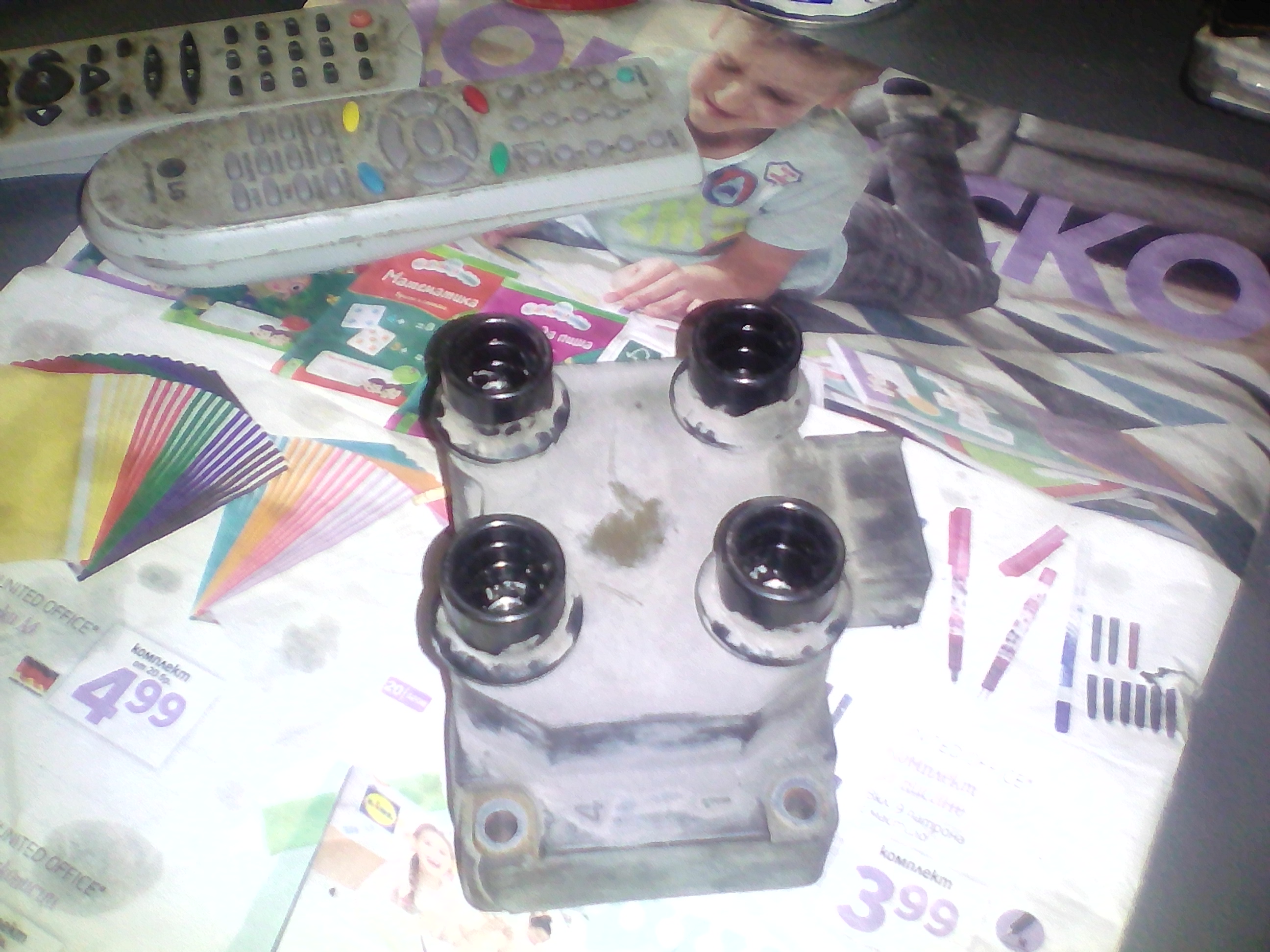

:D Оправих проблема с прекъсването.Смених бобината на кабелите. Корпуса беше спукан.Вижте от снимките

.Просто смених бобината
