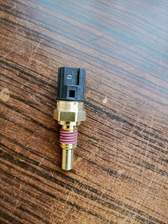

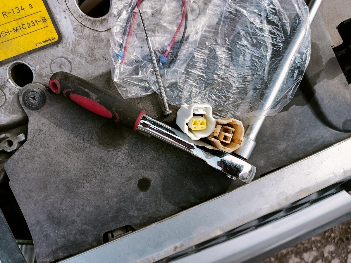

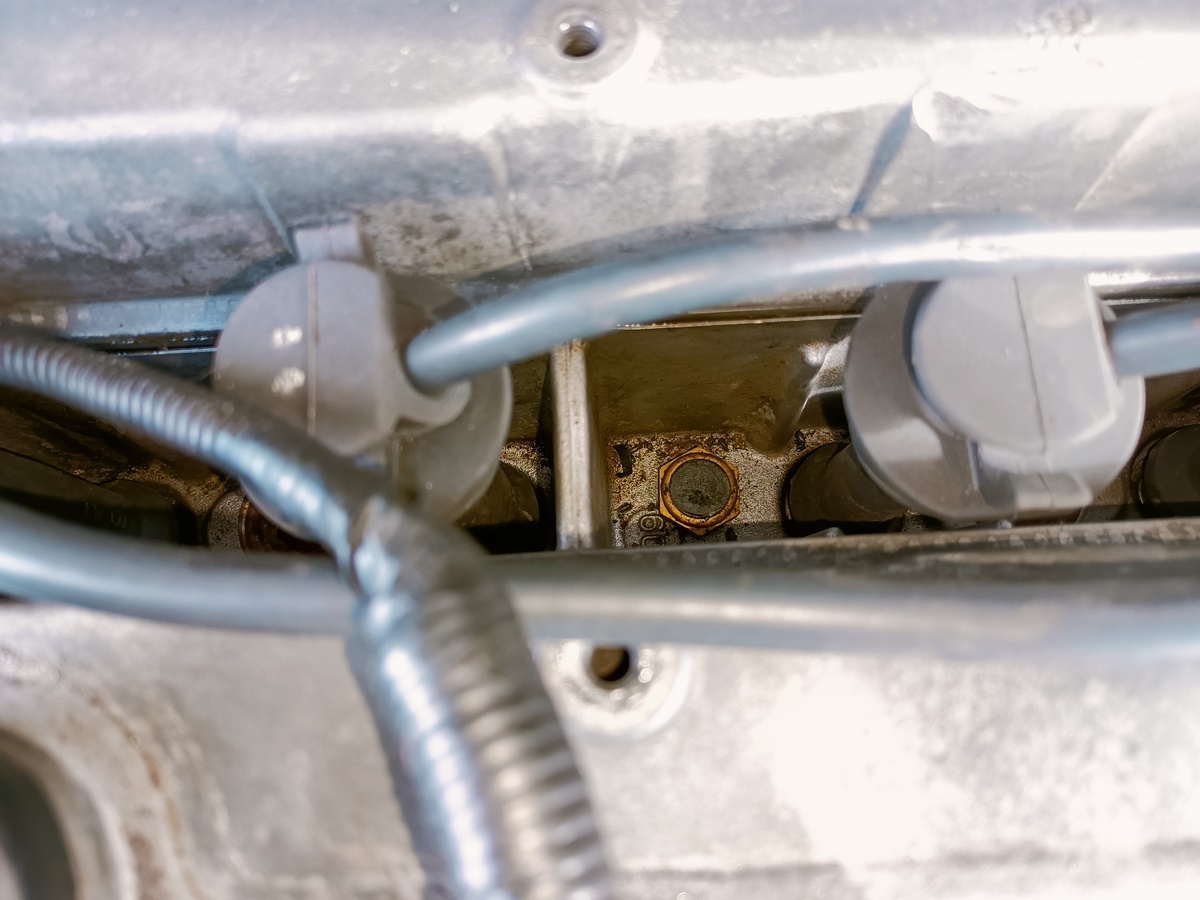

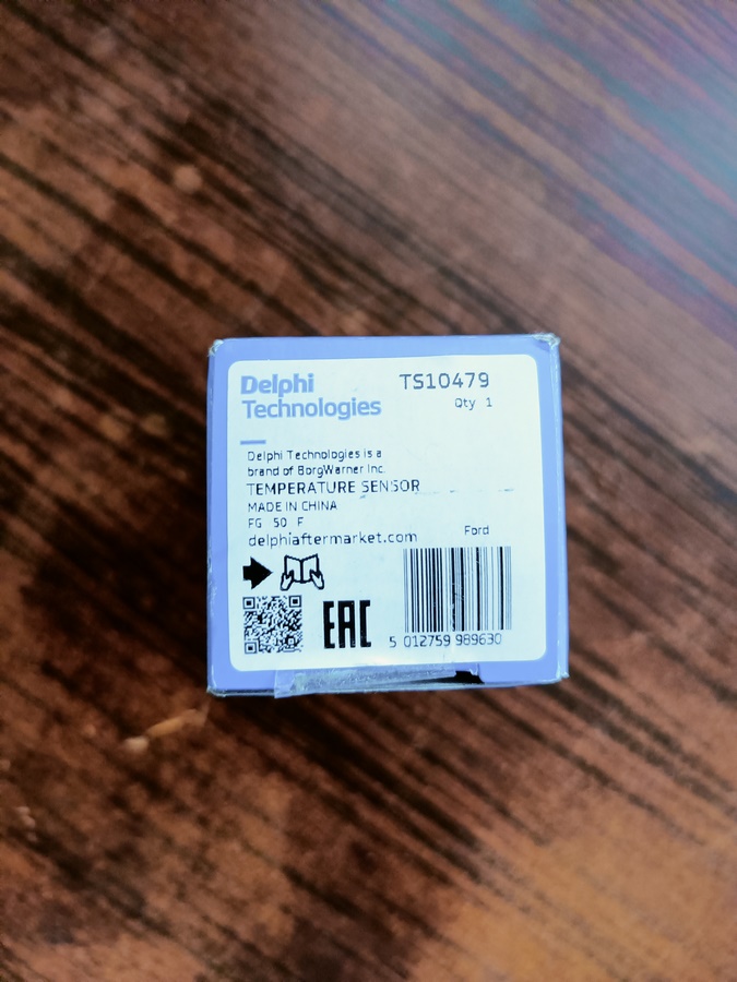

Вчера си смених датчика за температурата на цилиндровата глава два дни подред стрелката на таблото играеше в двете посоки и оборотите на празен ход почнаха да се покачват до 1200-1300. Оказа че датчика се е прекършил на две за смяната му е нужна отвертка и дълбок ключ на 19.

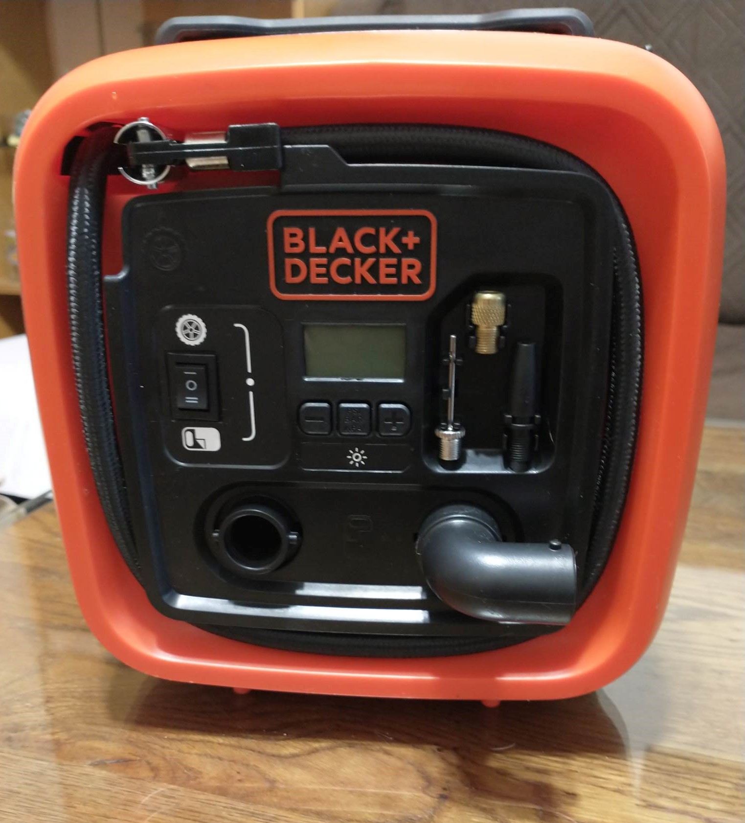

Днес реших да си проверя налягането в гумите. Бяха между 1.65, и 1.45 bar. Допомпах ги.

Това мини компресор ли е или от по-големите ? В Кауфланд имаше едни много малки на Мишелин, този ми прилича на него, но снимката може да лъже.
- pepy1
- Мнения: 4787
Има надпис блек + декер, ще ти извади очите.
- Мнения: 10866
Около 20/20 см е, с дебелина 10 см. Отпред изводите са за надуване на дюшек. Нагласяват се атмосферите, и като достигне налягането сам се изключва, 99 лева.
