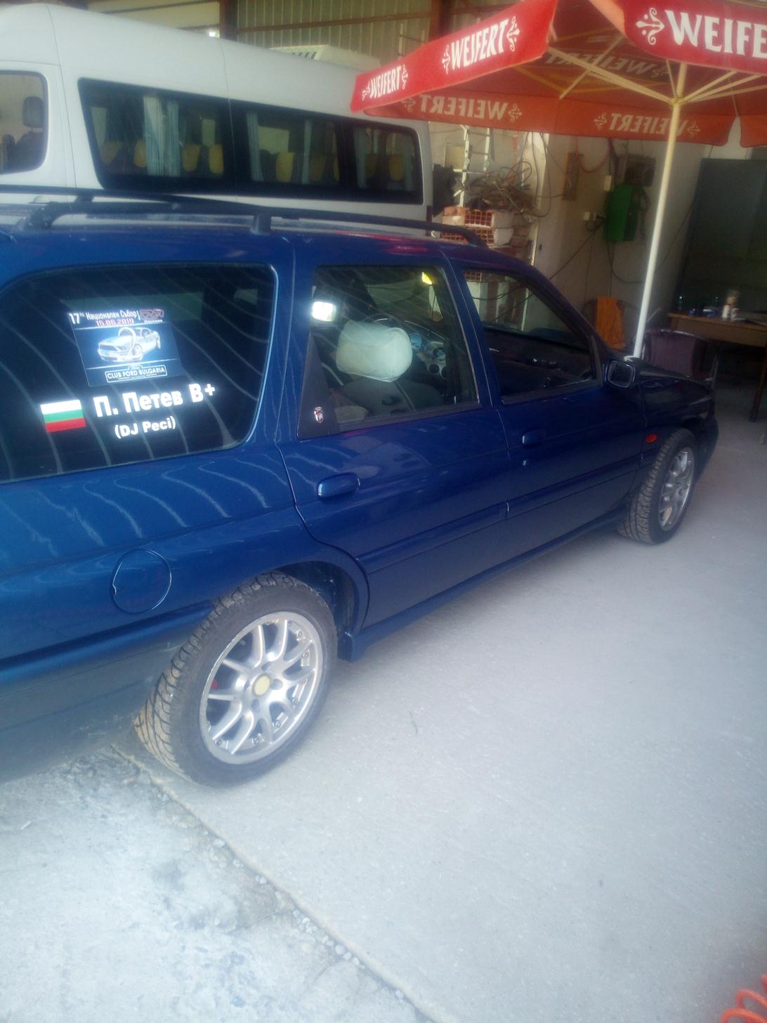

Монтирах мултимедия с камера задно виждане,пуснах 20 секундното закъснение на плафоните.предстои пускане на DRL,също и цялостно боядисване на фордьо.

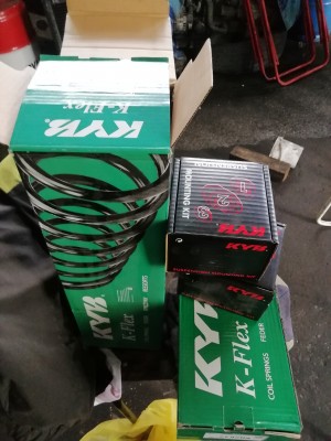

Тия дни беше... счупена предна лява пружина... и комплектче за смяна) +биалетка)
- Мнения: 10866
Браво, браво, като нова е станала, ще я видим на живо.

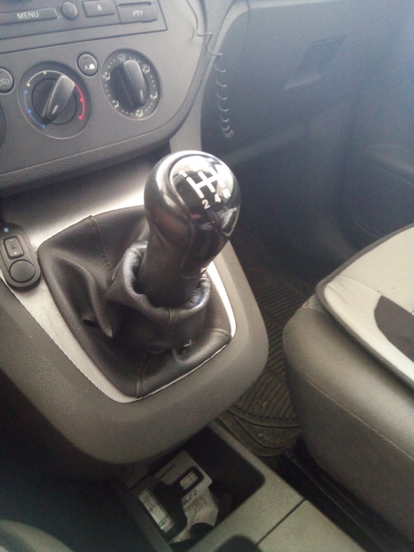

Преди близо 2 месеца, по време на почивка в Елена, леко припламна съединителя на един наклонен паркинг, след като от бърза смяна първа-задна ми се откачи едната обеца на селектора и можех да включвам само 3 и 4. Със завъртян волан и по нагорнище, съединител на 5 години и 50+ хиляди километра предимно градско, за 2-3 опита и вдигна мъгела. И после се започна - първо само на трета след кръстовища, после и на четвърта, а като взе и на втора да претриса и да приплъзва, нямаше накъде. И понеже газификацията на дизела с по-големият въртящ момент също допринася за по-бързото износване, реших да експериментирам.
Взех, че посетих бившите колеги в Тех-Ко Сливен и се разбрахме да викнат един комплект като за Мондео 1.8 TD и един като за Фокус 1.8 TDDI, че е за по-големи Nm.
Свалихме кутията, наложи се и семеринг на колянов вал да търся, че беше просълзил. Като свалих маховика и се оказа, че преди да взема колата, някой е правил опити за "чипосване" - датчикът на колянов вал беше максимално преместен с планката да показва предварение (а освен това Гошо каза, че помпата била надута да хвърля с 25-30% повече, когато му я носих за ремонт като протече). Пък аз все се чудех, защо не мога да синхронизирам статичната и динамичната центровка...
Докараха ми двата комплекта - мерих, гледах, наслагвах и се оказа, че единственото разминаване е около 1.5 mm стърчащи в повече палци на притискателния диск за Фокуса - нещо, което лагер-помпата ще поеме без проблеми.
По данни от TechCat има бонус:
- сила на изключване на притискателя на Мондео е около 5000 N
- сила на изключване на притискателя на Фокуса е около 4000 N
и педалът наистина е значително по-мек, както и отделя доста по-надолу, като да е от тип low-lift, може би точно заради онзи милиметър и нещо в повече на палците.
Ако има други ентусиасти, на които се налага смяна на съединител на 1.8 TD с кутия MTX75 - смело напред към съединител за Фокус Мк1 1.8 TDDI с феродов диск 23 шлица и диаметър 230 mm. Още една причина - с около 30% комплектът е по-евтин от този за Мондео.

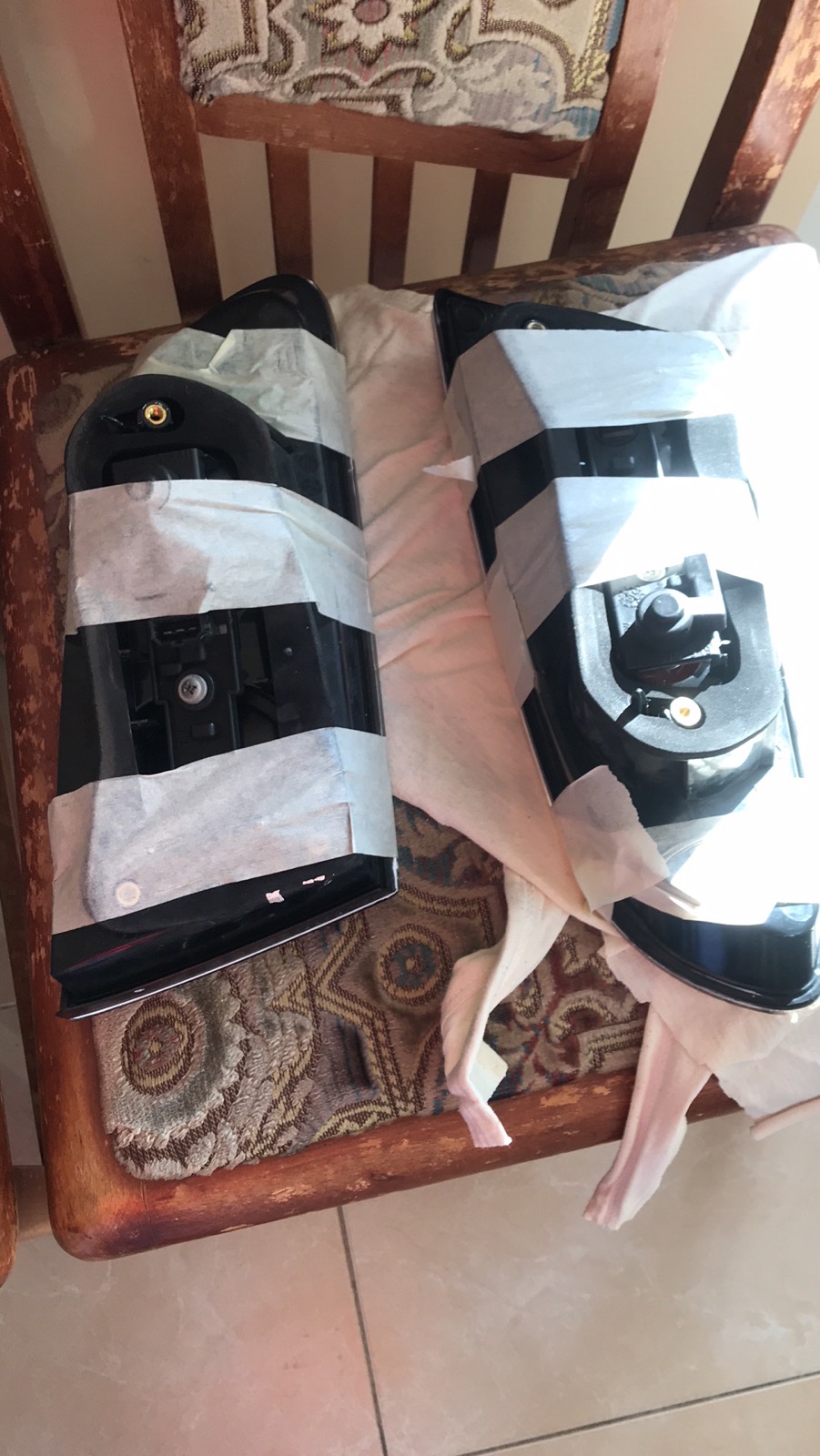

цяла седмица не ми остана време да споделя с Вас какво направих по колата си днес. Доста от автомобилите които виждам, дори и много нови, имат конденз във фаровете или стоповете. Даже на много съм виждал в стоповете вода като в аквариум
Та преди около месец забелязах конденз и в моите стопове, увеличил се още повече и от автомивката! Реших на пролет да направя опит за ремонт, но тъй като на 15.02.2020 беше топло, реших да действам. Все пак вода и ток - не е добра комбинация!
подръчните ми материали за ремонт: спирт, памучен парцал, пистолет за силикон, силикон, макетно ножче, хартиена самозалепваща лента и пластмасова едномилиметрова подложка за дограма.
поради липса на безцветен силикон сложих бял, но така че да личи малко. Все едно е част от стопа - бял кант
Втория стоп се спука на 2 места мъничко, тъй като пластмасата не беше издържала слънчевите лъчи толкова години и беше счупена/напукана в единия край. Тези пукнатинки също обмазах със силикон вътре и вън тъничко, така че да е само като прозрачен филм, невидим ако не си го завреш в очите.
Монтирах ги след 5-6 часа, но тъй като беше вече тъмно не направих снимка. Все още е сухо вътре, никакви следи от конденз, имайки предвид че тази седмица валя. Надявам се нещата да останат така
Време за работа, демонтаж, монтаж и ремонт около час.
Доволен съм от сършената работа.
