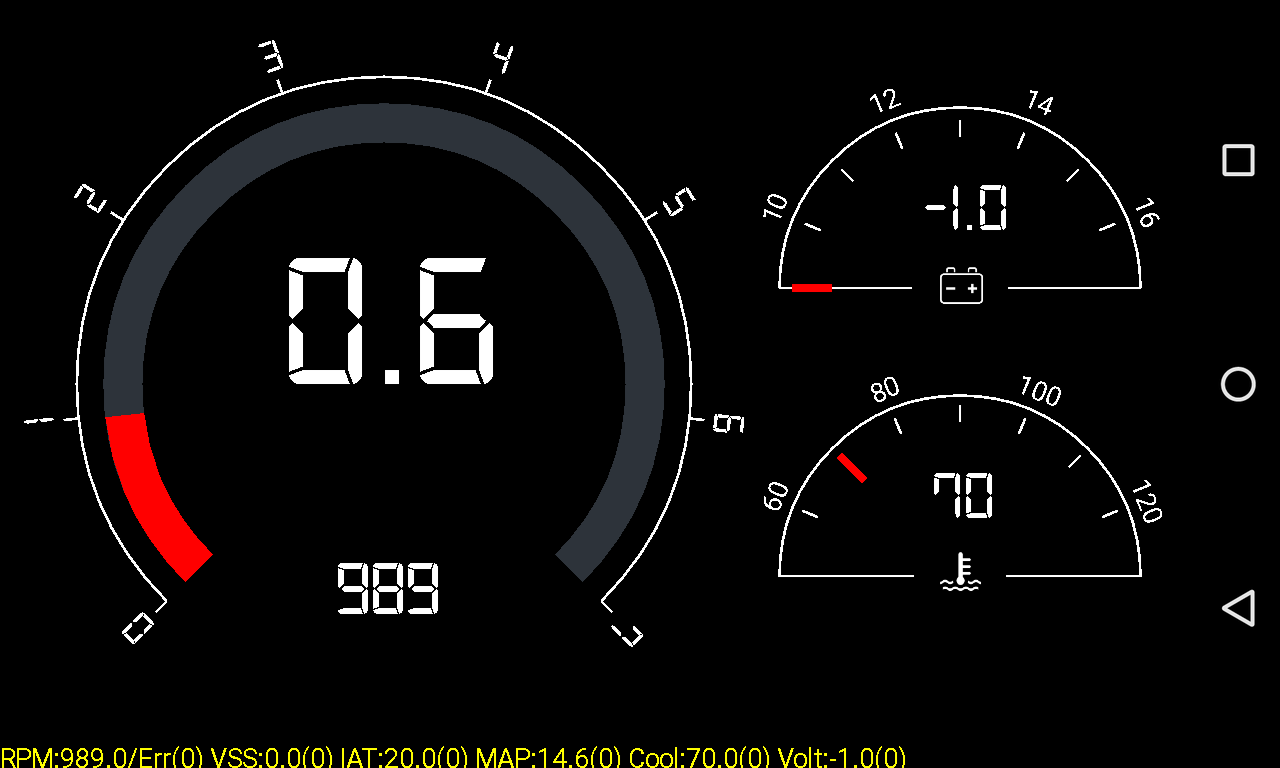

Колеги, имам следната питанка: Какви са нормалните граници на волтажа на акумулатора? Под и над какво напрежение се счита за извън нормено?
Опитвам се да направя дигитален волтметър от този тип:
На тази снимка границите са от 11 до 15 волта, ама в google видях още доста различни варианти... как стоят нещата при нашите коли?

Има значение къде ще се хванат точките за измерване. По принцип 14,4в е горна граница, 13,4 го сложи долна с включени консуматори. Само че някой трябва да уточни включени консуматори, понеже при различните хора варира от фарове и подгрев на задното стъкло до +парно, предно стъкло подгрев, климатик, седалки, плафони и запалка ......

Ако е в границите на 13.8-14.2 V всичко е O.K.

Благодаря за информацията колеги. Мисля да го направя по начало да е 13-14.5V, с възможност да се променя от опциите на приложението.
ПП. Понеже правя и за измерване на температура на антифриза, там ще бъде от 80 до 100 градуса.

Този волтметър от 13v нагоре само за украса ли ще служи, ако не работи алтернатора? Затова минимум от 10v до към 15v. :wink:

Е, тука не говориме за обхват, а за "идеални" граници при нормално напрежение. Идеята е ако напрежението избяга от тези граници, да се индикира по някакъв начин. Иначе ще мери от 9 до 17 волта:

Тествах програмката ми в колата преди малко и отчита 14,5-14,7 волта :shock: Това не е ли много? Пуснах фаровете, климатика и радиото (винаги са включени като карам) и едвам свали до 14,3.
Помислих си че сигурно аз съм оплексал нещо в кода, обаче и на таблото в тестов режим излизат същите показания. Възможно ли е такова напрежение да е нормално? (на студен двигател)

Добре си е напрежението. За термометъра, горна граница 100 е ниска.
