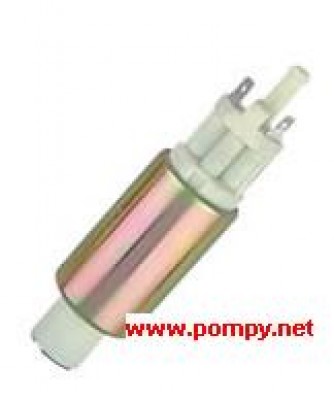

								от soteto » 13 сеп 2007, 17:50
			Всички сиери 1.6 моно са с тази помпа на снимката...
а този номер който ми даваш нищо не става от него...
дай бошов номер!

								от cocoff » 13 сеп 2007, 20:46
			При търсене на части по година, марка и модел, вероятността да купиш нещо, дето не ти върши работа е доста голяма. Или дай снимка на твоята помпа, или я грабвай и с нея обикаляй магазините (най-сигурния метод).
