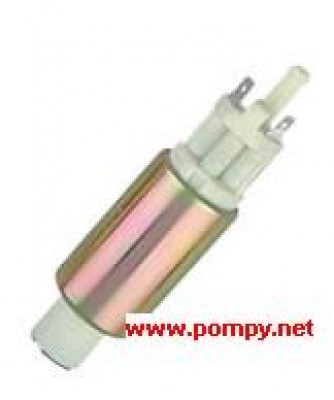

soteto
- Мнения: 103
- Регистриран: 27 авг 2007, 14:44
- Модел на автомобила: Ford Fiesta mkII
- Местоположение: Филипополис
Status:
Извън линия
Мнение
от soteto » 13 сеп 2007, 17:50
Всички сиери 1.6 моно са с тази помпа на снимката...
а този номер който ми даваш нищо не става от него...
дай бошов номер!
