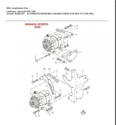

Горната картинка е без хидравлика, долната - със. Май трябва шайбата да е двойна и ремъците да са два.

debug, благодаря ти много. Определено като се видим някой ден няма да забравя да почерпя. Много ми помогна.
Сега ми се струва, определено че или трябва да сменя всички шайби, което е по-добрия вариант или трябва да напасна динамото. Защото както е дадено на отвора където е болт 13, динамото влиза отвътре, а при мен е отвън, просто защото така пасна, ама явно не трябва да е така.
Сега трябва да се чудя от къде да търся шайба за коляновия вал и за динамото или цяло динамо, пък да не говорим че и на водната помпа трябва да се сменя. :roll:
