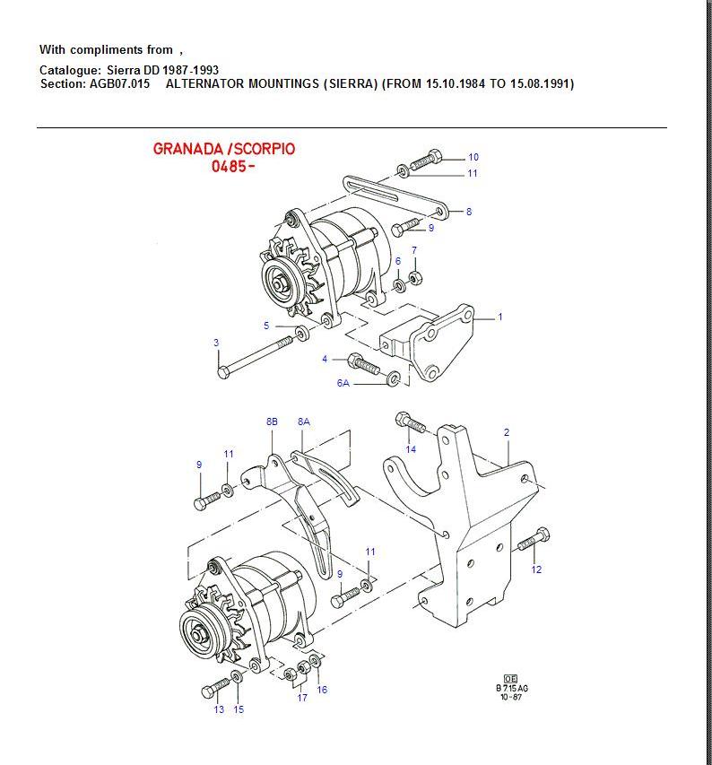

А това което търся там е дали моето динамо (1,6 OHC 1988, без хидравлика и без клима) е същото като на модел 2.0 OHC със хидравлика.
Проблема ми е че след като си сложих хидравликата, яко ми яде ремъка. Вече втори смених. Проблема май е в това че равнината в която са разположени шайбите, същите + водна помпа и колянов вал, ми се стува, а и не само на мен, че на помпата и на динамото се разминават. Проблема е че не мога със сигурност да установим в коя е проблема.
Съжелявам за многото писания, но ще бъда благодарен ако някой ми изпрати малко подробни снимки от микроката. Не бих се сърдил на никой ако не му се занимава.

Ами отклонението е в рамките на 2-3 мм. Ходих даже и при стругари, но и те казаха че няма как да се измери къде е отклонението. А пък ме съмнява за динамото, защото то се слага на стойката на помпата (старата се маха), а стойката съм я монтирал правилно, отворите за захващане си бяха на блока и просто я монтирах. Затова все пак искам да проверя и да съм сигурен къде е проблема, преди да предприема мерки. Затова ми е толкова важно да знам дали е същото динамото.

Горната картинка е без хидравлика, долната - със. Май трябва шайбата да е двойна и ремъците да са два.

debug, благодаря ти много. Определено като се видим някой ден няма да забравя да почерпя. Много ми помогна.
Сега ми се струва, определено че или трябва да сменя всички шайби, което е по-добрия вариант или трябва да напасна динамото. Защото както е дадено на отвора където е болт 13, динамото влиза отвътре, а при мен е отвън, просто защото така пасна, ама явно не трябва да е така.
Сега трябва да се чудя от къде да търся шайба за коляновия вал и за динамото или цяло динамо, пък да не говорим че и на водната помпа трябва да се сменя. :roll:
