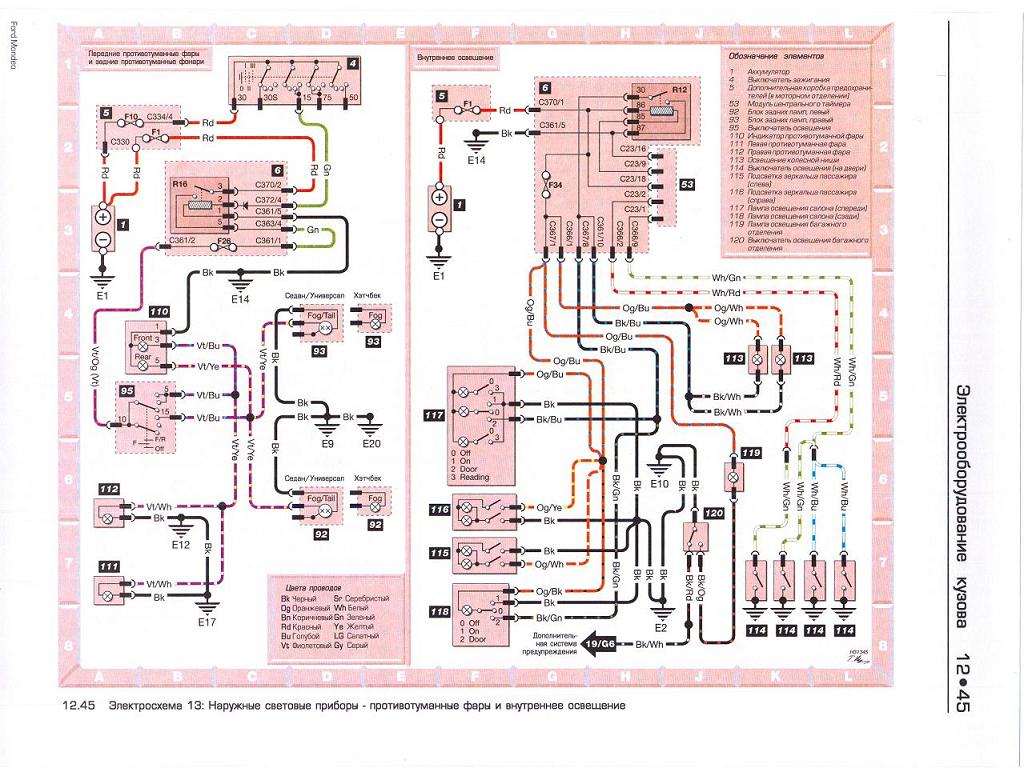

Колко волтра трябва да искарва инсталацията за халогените в предната броня? Не би ли трябвало да е 12 защото уреда показа 3.5 а мен ми трябват 12 :!: Мога ли някак си да преработя напрежението да е 12 на тоз кабел дето е за халогените :?: През реле ли минава или :?: Ако не ще трябва да взимам директно от акумолатора ток, но не ми се иска...

няма какво да преработваш... явно има някакъв проблем ..не е възможно да са 3.5 волта всички крушки работят на 12в. напрежението за халогените минава през реле явно в него е проблема..успех!

Какво да търся като проблем и какво да се замери евентуално :?: Но ако е за реле не ми се търси и не ми се сменя ще си взема ток директно от акумолатора и толкоз...

12V - някъде имаш хлабава или окислена връзка. Може и ключа да се е прецакал. Може и други неща...
Виж това дали ще ти свърши работа
