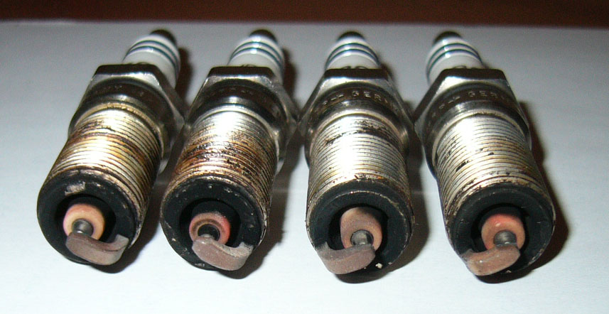

Това е снимка на комплекта свещи от моята кола.
Марката е Бош, а изминатите километри с тях са 10000.
Може ли да се направят някакви изводи от това как изглеждат?

Без да съм специалист, но ми се струва, че не изглеждат много добре / особено първитедве/ за свещи на 10 000км / вкл. и в случай, че колата няма проблеми/. По същия начин изглеждаха свещи МоторКрафт на 16000км и то след много неуспешни опити да запали колата.
Пробвай да ги изчистиш с някакъв спрей, ще станат като нови, в МП съм ги виждала как ги почистват със спрей / но какъв незнам/.

Не знам колко са качествени снимките откъм цветове, но червеникавият цвят на изолатора ме навежда на мисълта за прегряване в горивната камера (може и детонационно горене да е имало). На газ или на бензин е карана колата?
По перифарията също се вижда и нагар - богата смес (ако е сух нагара) или малък разход на масло... но от снимката не мога да определя кое точно е.

Този комплект свещи го смених, Колата нямапе мощност и придърпваше при ниски обороти, работеше нестабилно и беше повишила разхода на гориво.
При диагностиката мериха компресията, която се оказа ОК и еднаква за всички цилиндри.
Няма някакъв забележим разход на масло. Не доливам, а при смяната бе до средата на двата белега на пръчката.
Довечера ще кача снимки на свещи, които бяха нарочени за неработещи, а проблема се оказа изгоряла бобина.

Колеги , това са свещите, които бяха смемени с Бош (първата снимка).
Колата бе с тях когата я купих, а аз съм им врътнал около 1200км.
Така.че ца на Х+1200км. Сменени са преди да разбера, че колата е с бобина с изнмемени параметри (прекъсваше двигателя и работеше неустойчиво)
Всичко това го казвам за да подкрепя тезата, че по-добри от оргиналните части няма.
В конкретния случай цената е идентична 48лв.- "OR"-Бош, срещу 53 лв. Моторкрафт.

Повредата в бобината се констатирах:
1. Сам, като измерих с мултицет съпротивлениети между централната клема на куплунга и плследователни лява и дясна , давапе разлика доста чувствителна (не мога да си спомня числата)
2. На диагностичен стенд на монитора показа разлика в волтажа нна тока подаван към свещите на два от цилиндрите.
Оказа се, че не е изгоряла, а има изменение в показателите (полуработеща)
