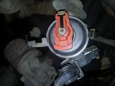

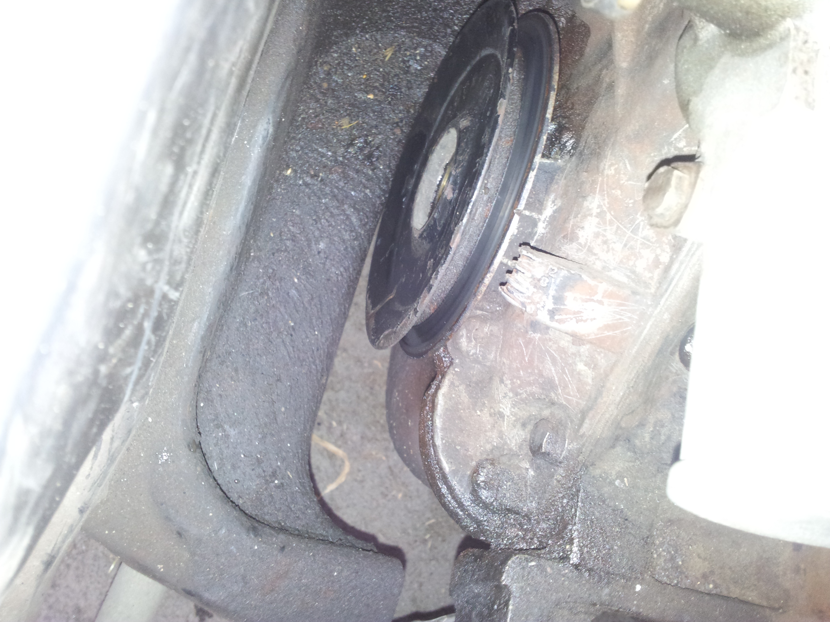

S_C написа:Отвори пак капака на клапаните и гледай къде дава искрата спрямо положението на вала.То хубаво дава искра, но трябва да си сигурен, че дава в точния момент. Съответно-белезите на ангренажа дали са на място. Въздух има, гориво има, ток има...само центровката на запаллването остава.
Колега, аз центровката на запалването я правя по следния начин:
Превъртам ръчно двигателя докато шайбата, която е на коляновия вал (която има белег) не застане на 8 градуса (срещу нея, на блока на двигателя има скала 0,4,8,12,16 градуса изпреварване) и след това нагласям делкото така, че белега на палеца на дистрибутурната капачка да се съвпадне със белега на делкото. Ако нещо не правя както трябва, моля кажете ми!
Здравейте колега, палеца и капачката са почти нови, сменени са преди 2-3 месеца. И видимо са в добро състояние, няма нагар или окисления или нещо друго. Но все пак ще потърся старата капачка, която си работеше добре, но я сменихме профилактично. И без това не ми остават много възможности.peigera написа:Според мен проблема е именно както е казал колегата по горе/ А именно, че се разсейва ,,тока,, докато е мокра капачката. В следствие на което си прави пътища по корпуса на капачката и продължава да се разсейва дори и като изсъхне. Пробвай с друг палец и капачка . Но ги смени едновременно.

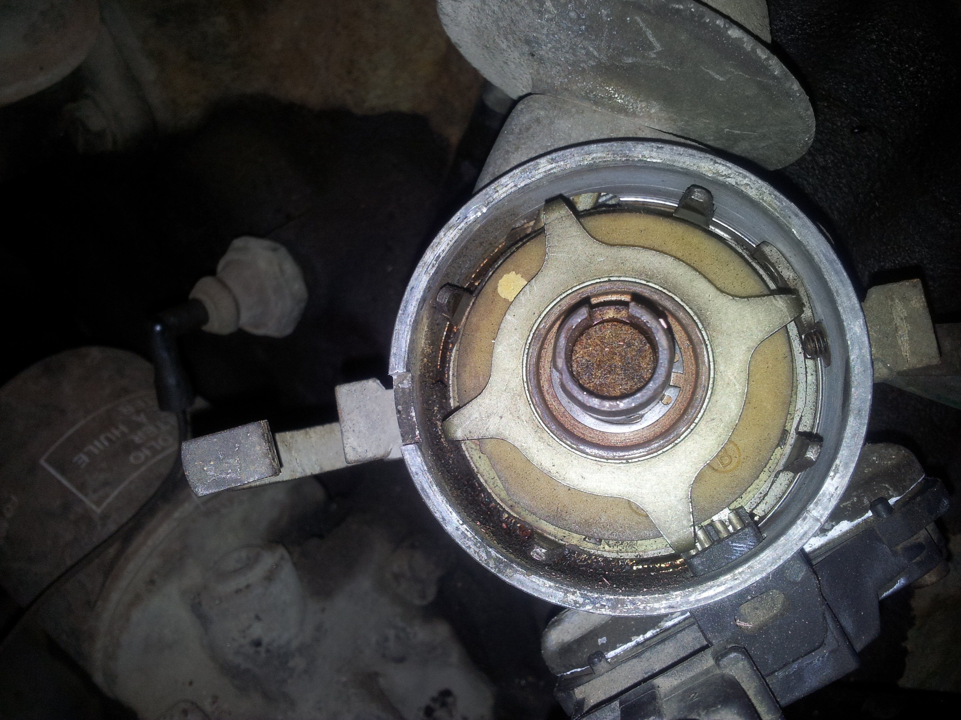

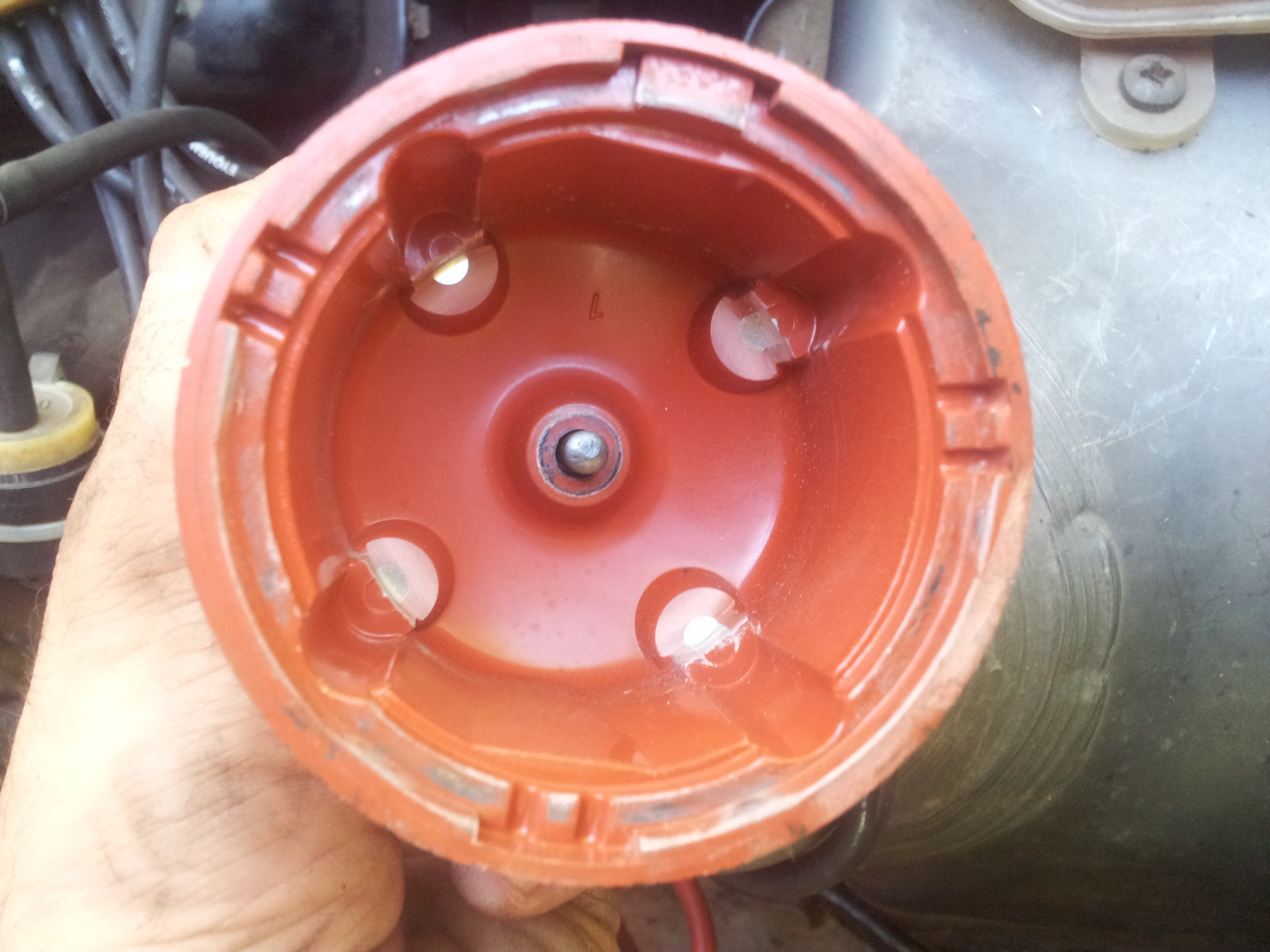

Свали капачката и снимай делкото да видя нещо.
Май ти липсва една пластмаса играеща роля както на гарнитура така и на предпазител да пази пистите .... или каквото имаше там на долу.
Туй ти е за проблема с мокренето стига кабелите ти да са читави.
Загрял мотор гасне и не пали ти е от комутатора.
Не знам какви нови неща си слагал, но го играх тоя филм много дълго време докъто намерих решение.
Ескорт '87 1.3 60 коня на газ карах преди фиестата и го взех с проблема с мокренето. При мен се появи и гасненето и не паленето. После оправих всичко.

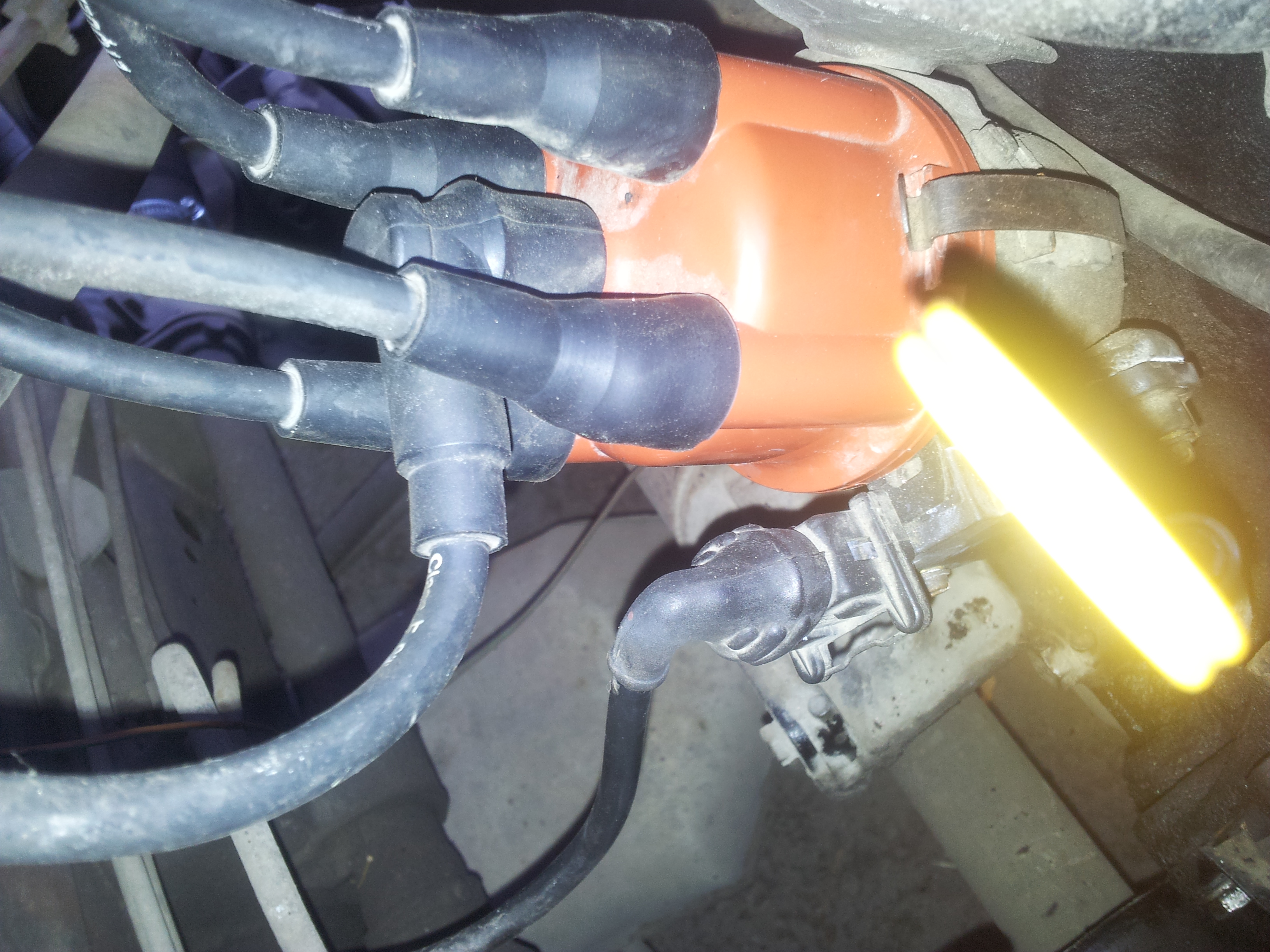

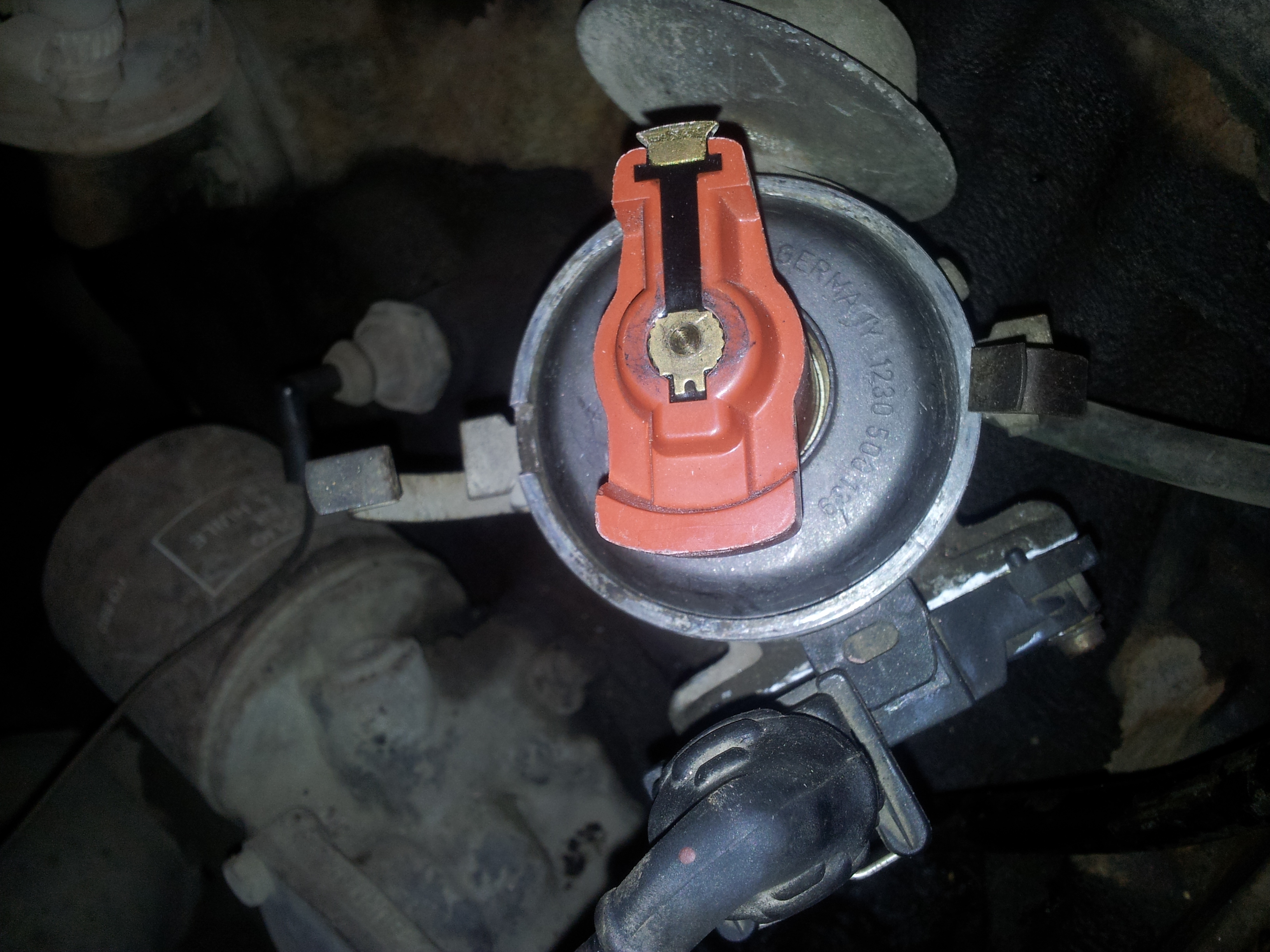

Днес проверих всеки един цилиндър по отделно. Проверих ги по следния начин:
1. Отвивам свеща и като я отвия буталото се вижда (то е на 2-3 см. от отвора за свеща като буталото е във горно положение)
2. Слагам буталото в горна мъртва точка
3. Гледам къде е палеца на капачката спрямо капачката (той трябва да е на положение да подаде искра на кабела на съответната свещ)
И извода отново е, че всичко е наред, но не пали!
Други идеи?

paci написа:Свали капачката и снимай делкото да видя нещо.
Ето колега, извинявам се за забавянето. Мисля, че всичко е наред но не пали!
- paci
- Мнения: 7886
Re: Фордчето не пали
Има я капачката. Не знам какъв е проблема с мокренето.stefo91 написа:Ето колега, извинявам се за забавянето. Мисля, че всичко е наред но не пали!
Сигурно има нещо друго при теб, което е било наред при мен.
За непаленето си ме човърка комутатора и това е
