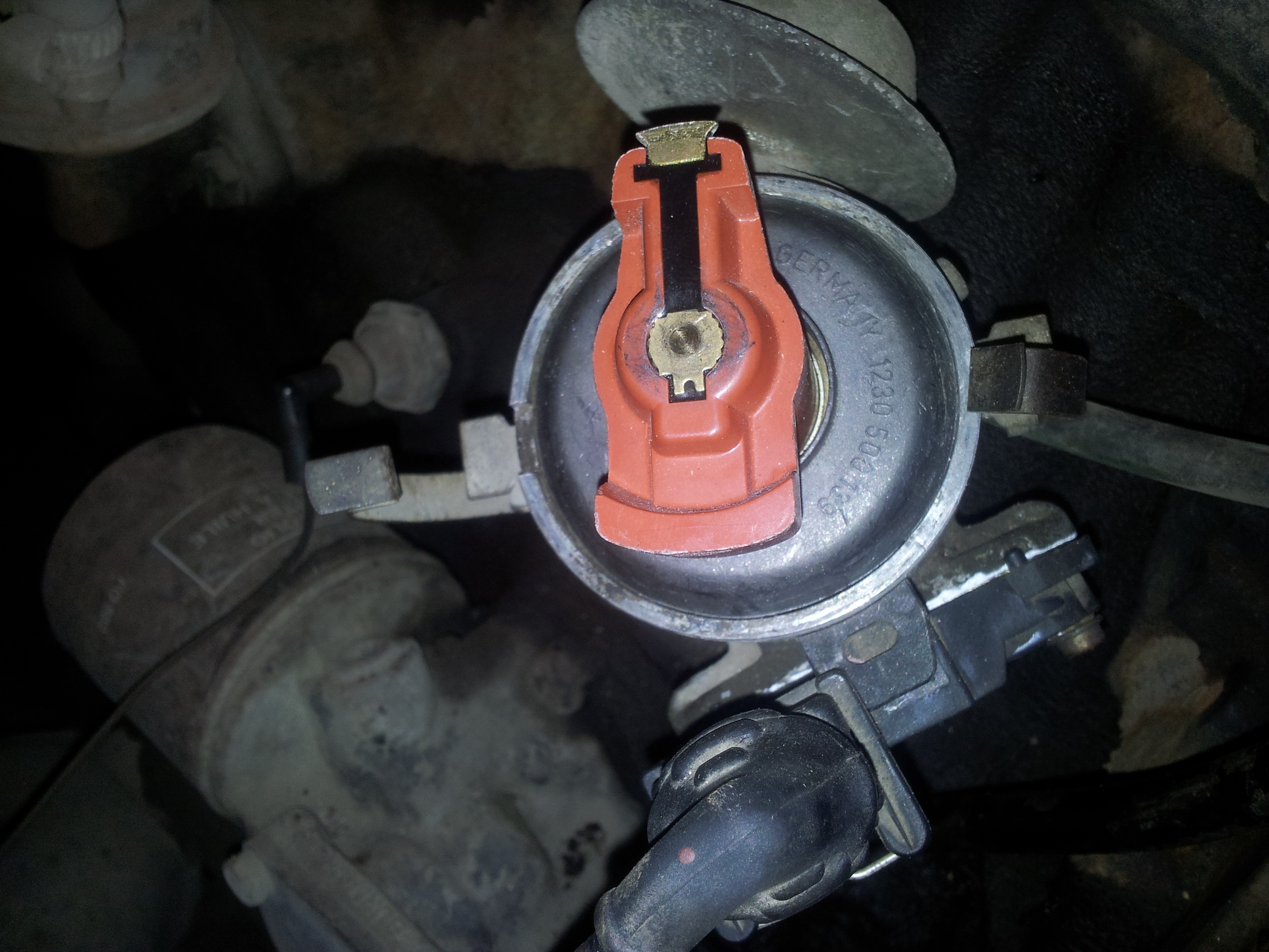

Свали капачката и снимай делкото да видя нещо.
Май ти липсва една пластмаса играеща роля както на гарнитура така и на предпазител да пази пистите .... или каквото имаше там на долу.
Туй ти е за проблема с мокренето стига кабелите ти да са читави.

paci написа:Свали капачката и снимай делкото да видя нещо.
Загрял мотор гасне и не пали ти е от комутатора.
Не знам какви нови неща си слагал, но го играх тоя филм много дълго време докъто намерих решение.
Ескорт '87 1.3 60 коня на газ карах преди фиестата и го взех с проблема с мокренето. При мен се появи и гасненето и не паленето. После оправих всичко.
Ето колега, извинявам се за забавянето. Мисля, че всичко е наред но не пали!
- paci
- Мнения: 7886
Re: Фордчето не пали
Има я капачката. Не знам какъв е проблема с мокренето.stefo91 написа:Ето колега, извинявам се за забавянето. Мисля, че всичко е наред но не пали!
Сигурно има нещо друго при теб, което е било наред при мен.
За непаленето си ме човърка комутатора и това е
