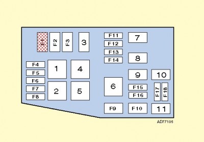

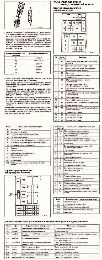

Колеги дайте една схема на бушоните - мондео '96
Не ми работи левият фар на къси и не мога да разбера дали не е бушонче, щото крушката е здрава.Проблемът е, че тъпанарите не са сложили една схема кой бушон за какво е и не ми се вадят един по един...
