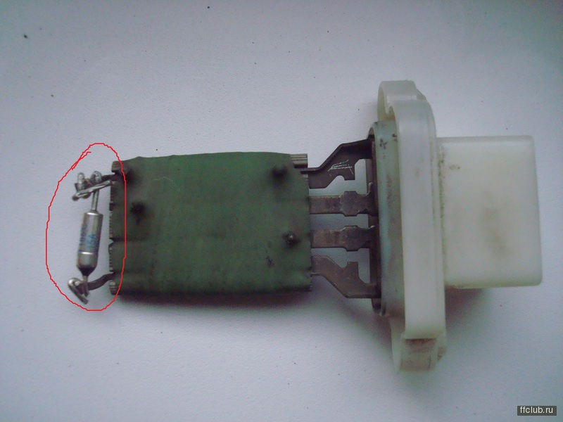

Ето го резисторът:
5. Отрязваме изгорелия термопредпазител и слагаме новия. В никакъв случай не запоявайте, тъй като веднага ще изгори отново! Увийте крачетата на предпазителя около контактите на блока, които предварително внимателно сме разтворили с клещи.

Ето го резисторът:

Такива термо-бушони има по магазините за електронни части - ползват се и в разни печки, ютии и т.н.
Може да се запоява, но тинолът се топи на същата температура, на която прекъсва предпазителят. Затова мястото на спойките трябва да се подготви - да се почисти добре и да се калайдиса предварително. После много бързо да се направи спойка, за предпочитане в края на проводника, по далеч от предпазителя. Може също изводът на бушона в момента на запояването да се придържа с клещи, които да отвеждат топлината.
От една страна е добре ако може да се запои - често лошият или хлабав контакт води до прегряване на връзката и оттам до ново прекъсване на предпазителя.
Другият вариант без запояване e мястото на съединението да се почисти добре и да се кримпва/кербова връзката. Може и с нещо подръчно, например с опашка от подходяща кабелна обувка (мястото, където се сплесква около кабела).
При липса на термо-предпазител не слагайте обикновена жица, но може "временно" да свържете двата края, като вместо бушон запоите парче тинол. Няма да прекъсва на 15 ампера, но на точно този бушон май не се разчита да прекъсва по ток - нали има още един в бушонното табло на колата. При евентуално претоварване и прегряване на резистора тинолът ще се разтопи на съответната температура и ще прекъсне връзката - ще пази от пожар.

На 133 градуса съм сложил. Такъв намерих. Запоен е както си описал. Всички места предварително зачистени и калайдисани. Бушона беше увит в мокър памук докъто работех. Изкарах зимата и лятото и до сега всичко е наред.dreadx написа:...
малко корекция:
Правил съм ремонта на защитата на перката на мотора.
Темата е за вентилатора в купето!
Принципа е същия.
