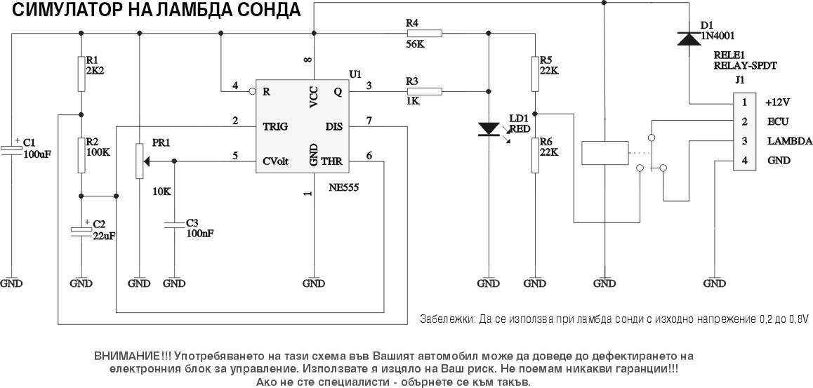

Единствената схема на симулатор на ламбда сонда, която намерих е тази.
До колкото разбрах от http://faq.ford77.ru/engine/jet/ljam03.htm" onclick="window.open(this.href);return false; нивото на сигнала за идялната ламбда е около 0,2-0,3 волта.
Ще реализирам тази схема и ще видя какво ще се получи. Междувременно ще видя за грешки в компютъра за бедна или богата смес.

Мнение от buhap » 07 юли 2006, 17:45
тая схема работи добре и върши работа
